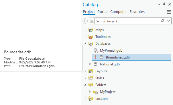

In diesem Beispiel ist die Datenbankverbindung mit der File-Geodatabase "Boundaries" ungültig, da im Datei-Explorer die Geodatabase aus dem Ordner C:\Data in den Ordner C:\FinalData verschoben wurde.
Bereich "Katalog" mit ungültiger Datenbankverbindung
  1. Klicken Sie neben der Geodatabase auf Projektelemente reparieren .
    Tipp:
    Zeigen Sie mit der Maus auf ein Element, um den erwarteten Pfad zu sehen. In diesem Beispiel sucht ArcGIS Pro die Geodatabase im Ordner C:\Data und findet sie dort nicht. Der Pfad wird nicht als Link angezeigt, da die Verbindung ungültig ist.

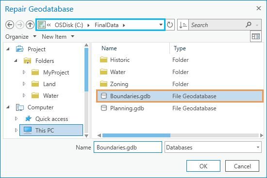

  2. Wechseln Sie im Dialogfeld "Durchsuchen" unter Geodatabase reparieren zum neuen Speicherort der Geodatabase.
    Wenn Sie den neuen Speicherort des Elements nicht kennen, können Sie im Microsoft Datei-Explorer danach suchen. Sie können nicht in ArcGIS Pro nach ungültigen Verbindungen oder deren Inhalt suchen.
  3. Klicken Sie auf die Geodatabase, um sie auszuwählen.
    Dialogfeld "Geodatabase reparieren" mit ausgewählter Geodatabase "Boundaries"
    Der aktualisierte Pfad der Geodatabase wird in der Leiste "Speicherort" angezeigt.
  4. Klicken Sie auf OK.
