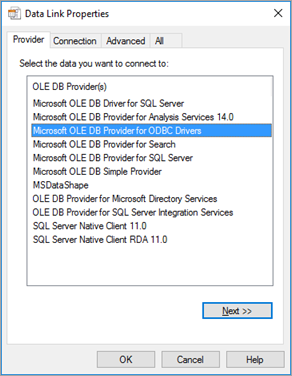

    Dialogfeld "Datenverknüpfungseigenschaften"
  3. Klicken Sie auf der Registerkarte Provider auf den gewünschten OLE-DB-Provider für Ihren Datentyp.
