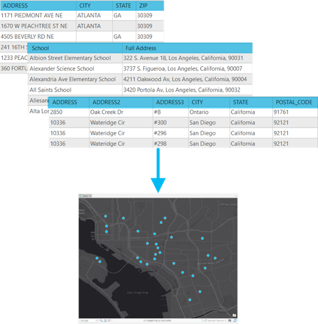

Konvertieren einer Tabelle in Positionen auf der Karte
Adressentabellenformate und Ergebnisse in der Karte
Um eine Adressentabelle im Bereich Tabelle geokodieren in ArcGIS Pro zu geokodieren, führen Sie die folgenden Schritte aus:

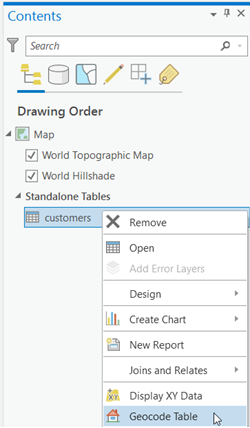

  2. Öffnen Sie den Bereich Tabelle geokodieren, und beginnen Sie den geführten Workflow.
    1. Klicken Sie im Bereich Inhalt der Karte mit der rechten Maustaste auf die Tabelle, und wählen Sie Tabelle geokodieren aus.
      Option "Tabelle geokodieren"
      Der Bereich Tabelle geokodieren wird angezeigt. Er enthält eine Liste der Schritte zum Geokodieren der Tabelle.
    2. Klicken Sie auf Start.
      Der geführte Workflow beginnt.

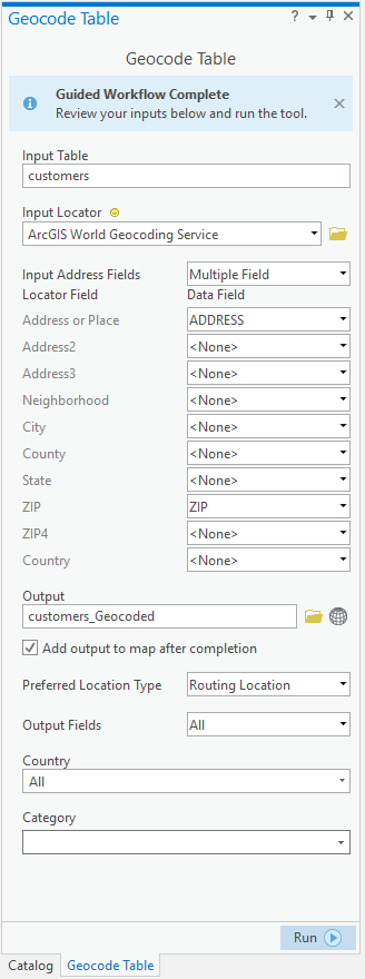

  9. Überprüfen Sie alle Eingaben im letzten Schritt des geführten Workflows, und führen Sie Tabelle geokodieren aus.
    1. Stellen Sie sicher, dass alle Eingaben auf der letzten Seite des geführten Workflows die Eingaben anzeigen, die Sie in den vorherigen Schritten ausgewählt haben.
    2. Klicken Sie auf Ausführen.
      Der Status des Werkzeugs wird am unteren Rand des Bereichs angezeigt.
      Wenn Sie im Schritt Ausgabe des geführten Workflow die Option Ausgabe zur Karte hinzufügen ausgewählt haben, wird die Ausgabe automatisch der Karte hinzugefügt.
      Abgeschlossenes Werkzeug "Tabelle geokodieren"
