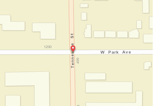

Physisch verbundene Kreuzungen
Eine typische Kreuzung wird gebildet, wenn sich zwei Straßenabschnitte physisch schneiden. Ein Beispiel dafür ist W Park Ave and Tennessee St, Redlands, CA.

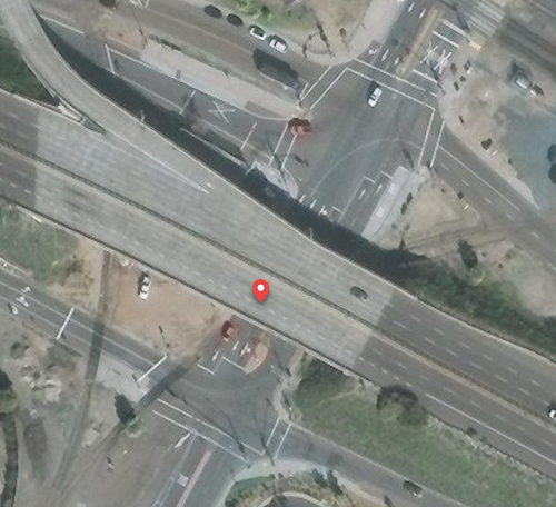

Nicht physisch verbundene Kreuzungen
Sie können nach Kreuzungen von Straßen suchen, die nicht physisch verbunden sind. Dazu gehören Fälle, bei denen Straßen durch die Höhe getrennt sind, beispielsweise die Kreuzung einer Autobahn mit einer anderen Straße in Form einer Überführung. Ein Beispiel für diesen Kreuzungstyp ist Pacific Hwy and W Washington St, San Diego, CA 92140.
Kreuzung mit einer Autobahn als Überführung

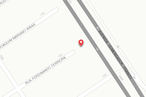

Virtuelle Kreuzungen
Eine virtuelle Kreuzung kann aus einem Punkt bestehen, an dem die Entfernung zwischen den beiden Straßen am geringsten ist, wie bei einer Sackgasse. Es können aber auch parallele Straßen sein, bei denen an mehreren Punkten die Entfernungen zwischen den nicht verbundenen Straßen minimal sind. Die Entfernungstoleranz für eine virtuelle Kreuzung beträgt 60 Meter. Eine virtuelle Kreuzung wird nicht zurückgegeben, wenn mindestens eine physisch verbundene Kreuzung zurückgegeben wird. Wenn keine physisch verbundene Kreuzung zurückgegeben wird und die Straßen durch eine Entfernung innerhalb der Toleranz getrennt sind, wird als Ergebnis eine virtuelle Kreuzung zurückgegeben. Ein Beispiel für eine virtuelle Kreuzung ist Rua Ferdinando Ferreira @ Avenida Comendador Franco, Curitiba, BRA.
Virtuelle Kreuzung

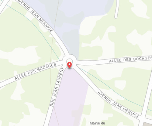

Kreisverkehre
Ein anderer unterstützter Typ für eine nicht verbundene Kreuzung ist ein Kreisverkehr. Ein Kreisverkehr wird gebildet, wenn zwei oder mehr Straßen an einer kreisförmigen Straße, die häufig keinen Namen trägt, verbunden sind. Die beteiligten Straßen sind üblicherweise nicht direkt miteinander verbunden. Wenn Sie jedoch nach ihnen suchen und sie sich innerhalb der Entfernungstoleranz befinden, wird vom Locator eine Kreuzung als Übereinstimmung zurückgegeben. Ein Beispiel für einen Kreisverkehr ist Rue Jean Laurent & Avenue Jean Mermoz, Le Vésinet, FRA.
Kreisverkehr

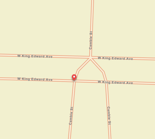

Uneindeutige Kreuzungen
Manchmal gibt es bei der Suche nach Kreuzungen mehrere mögliche Übereinstimmungen. Dies ist häufig der Fall, wenn sich getrennte Fahrbahnen kreuzen. Getrennte Fahrbahnen bestehen aus zwei Straßenabschnitten, die durch einen Mittelstreifen unterteilt sind. In diesem Szenario kann es bis zu vier gleichwertige übereinstimmende Kreuzungen der gleichen Straßennamen an verschiedenen Positionen geben. Der Locator verwendet bei solchen Suchvorgängen eine Toleranz für uneindeutige Kreuzungen, um redundante Kandidaten für Kreuzungen aus den Ergebnissen zu entfernen. Die Standardtoleranz für uneindeutige Kreuzungen beträgt 30 Meter. Insbesondere bei mehreren Kreuzungskandidaten, die die gleichen Straßennamen tragen, sich an derselben Lokalität (Viertel, Stadt, PLZ) befinden und innerhalb von 30 Metern zueinander liegen, gibt der Locator nur einen der Kandidaten zurück. Ein Beispiel für eine uneindeutige Kreuzung ist Cambie St and W King Edward Ave, Vancouver, British Columbia. In diesem Fall gibt es drei mögliche Kandidaten für eine Kreuzung mit den gleichen Straßennamen. Da die Positionen innerhalb der Toleranz für uneindeutige Kreuzungen liegen, wird nur ein Kandidat für eine Kreuzung zurückgegeben.
