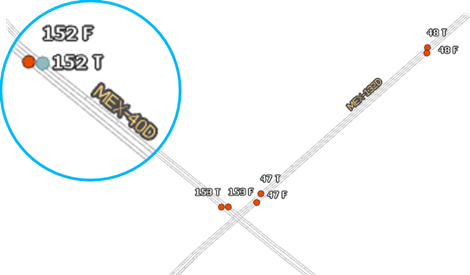

Hinweis:
Bei Verwendung der Polygongeometrie für die primären Referenzdaten werden optimale Rückwärts-Geokodierungsergebnisse zurückgegeben.

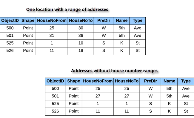

Die Rolle "Punktadresse" unterstützt zudem mit Hausnummernbereichen modellierte primäre Referenzdaten. Eine einzelne Position, mit der mehrere Adressen verknüpft sind, z. B. ein Flurstück, weist in den Feldern "Ab" und "Bis" einen Wertebereich für Hausnummern auf. Sobald einige Features mit Hausnummernbereichen existieren, müssen alle Features mit Bereichen modelliert werden. Die Features, die keine Hausnummernbereiche aufweisen, werden in den Locator eingeschlossen, wenn der Wert der Hausnummer entweder im Feld "Ab" oder "Bis" gespeichert ist. Dies funktioniert in etwa so, als ob derselbe Wert in beiden Feldern in den Referenzdaten eingegeben würde. Außerdem unterstützen Hausnummernbereiche Parität.
Hinweis:
Wenn ein Punktadressen-Locator erstellt wird und die Felder "Hausnummer" und "Ab" und "Bis" zugewiesen werden, werden die Werte im Feld "Hausnummer" ignoriert und die Werte in den Feldern "Ab" oder "Bis" werden verwendet, um den Locator zu erstellen.
Methoden zur Modellierung von Hausnummernbereichen für die Rolle "Punktadresse"

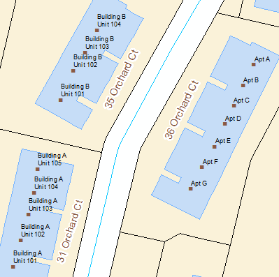

Unteradresse

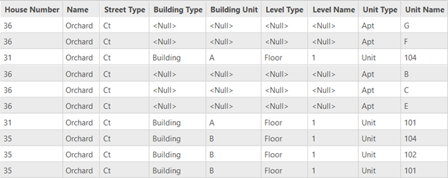

Die Punktadressen-Locator-Rolle bietet Unterstützung für Adressen, die Unteradresseninformationen, z. B. Kennungen für Appartements, Stadthäuser, Zweifamilienhäuser oder Geschäfte in einem Einkaufszentrum, enthalten. Unteradressen sind in einer Vielzahl von Wohn- und Geschäftsgebäuden anzutreffen, aber auch in speziellen Strukturen und Einrichtungen, wie Flughäfen, Wohnwagen-Siedlungen, Hafenanlagen und Anlegestellen sowie Schulgelände.
Jedes Punkt- oder Polygon-Feature in den primären Referenzdaten entspricht einer einzelnen Adresse mit Unteradresseninformationen. Sie können eine Feature-Class, die Gebäudegrundrisse oder Adresspunkte enthält, als Referenzdaten verwenden. Jede gesuchte Adresse muss in den Referenzdaten vorhanden sein. Die Basisadresse und die zugeordneten Unteradressen müssen genau dieselben Verwaltungszonen und Postleitzahlen verwenden, um die Unteradressen mit der Basisadresse zu verknüpfen. Exakte Positionen lassen sich aus Adressbereichen einer Straße nur dann extrapolieren oder interpolieren, wenn die Hausnummernwerte in den Referenzdaten, wie im Bereich "Rolle 'Punktadresse'" beschrieben, mit Hausnummernbereichen modelliert werden. Wie unten gezeigt, erfordern die Unteradressen, dass jedes Feature in den Referenzdaten einem einzelnen Adressenwert, z. B. Gebäude oder Adresspunkt, entspricht.
Jeder Adresspunkt enthält eine Adresse mit einer Unteradresse.
Hinweis:
Wenn Sie mit einem Locator, der Unteradressen unterstützt, nach der Basisadresse (36 Orchard Ct) suchen möchten, muss in den primären Referenzdaten ein Feature für die Basisadresse ohne Wertangabe im Feld "Einheit" vorhanden sein.

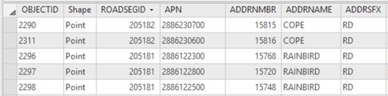

Mit der Flurstück-Locator-Rolle können Sie Locators für Adressen mit Flurstücksnummern und allgemeinen Adressen erstellen, die eine Hausnummer und einen Straßennamen enthalten. Diese Locator-Rolle ähnelt der Rolle "Punktadresse", unterstützt allerdings nicht die Suche nach Adressen mit Unteradressinformationen. Jedoch bietet diese Rolle Unterstützung für Unteradressen, die der Unterstützung von Unteradressen in der Rolle "POI" ähnelt. Für diese Locator-Rolle werden die primären Referenzdaten aus Feature-Classes mit Polygon- oder Punktgeometrie bezogen. Jedes Feature in den primären Referenzdaten entspricht einem einzelnen Flurstück. Beispielsweise können Sie eine Feature-Class mit Flurstückspolygonen oder Flurstücksschwerpunkten (den Mittelpunkten von Flurstückspolygonen) als primäre Referenzdaten für einen Flurstück-Locator verwenden. Alle gesuchten Flurstücke oder Adressen müssen in den primären Referenzdaten vorhanden sein. Wie unten gezeigt, erfordert die Flurstück-Locator-Rolle, dass jedes Feature in den Referenzdaten einem einzelnen Flurstücks- oder Adressenwert entspricht, z. B. einem Flurstück oder einem Flurstückschwerpunkt.
Jedes Flurstück besitzt einen eindeutigen Wert.
Um Referenzdaten für einen Flurstück-Locator aus einer Feature-Class beziehen zu können, muss diese einzelne Felder für Flurstücks- oder Hausnummern und Straßennameninformationen sowie ein ObjectID- und ein Shape-Feld enthalten. Optional kann das Flurstücksfeld JoinID enthalten sein, das dem Locator-Rollenfeld Join-ID des Flurstücks zugewiesen und in einem Mehrfachrollen-Locator zur Herstellung einer Verbindung zur Rolle "Punktadresse" verwendet werden kann. Sie können außerdem Felder für das Richtungspräfix der Straße, den Präfixtyp, den Straßentyp, das Richtungssuffix, die Postleitzahl, die Postleitzahl-Erweiterung (z. B. ZIP+4 für die Vereinigten Staaten) oder die Zone (einen Verwaltungsbereich wie eine Stadt, ein Viertel usw.) festlegen. Die Feature-Class muss auch ein ID-Feld enthalten, das doppelte Features mit derselben Position verknüpft, damit doppelte Geometrien im Locator entfernt werden können. Dieser Prozess reduziert die Größe des Locators und entfernt überflüssige gleichwertige Kandidaten aus den Geokodierungsergebnissen. Dieses ID-Feld muss dem Feature-ID-Feld aus der Locator-Rolle zugeordnet werden, z. B. PARCEL_ID. Weiterhin gilt zu beachten, dass bei Vorhandensein von doppelten Features, die mit alternativen Straßennamen verknüpft sind, die Feature-Class ein Indikatorfeld enthalten muss, das angibt, welches Feature für den primären Straßennamen verwendet wird. Dieses Indikatorfeld muss dem Feld Indikator für primären Straßennamen aus der Locator-Rolle zugeordnet werden, beispielsweise PRIMARY_STREET_NAME oder PrimaryStreetFlag. Die Zuordnung des Feldes Feature-ID und des Feldes Indikator für primären Straßennamen ist erforderlich, damit die Eigenschaft Bevorzugter Straßenname wie erwartet funktioniert.
Attribute für Flurstücksreferenzdaten

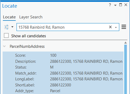

Adressentabellen, die Sie mit dieser Locator-Rolle geokodieren können, müssen die Flurstücksnummer oder die Flurstücksadresse sowie einen Verwaltungsbereich wie Viertel, Stadt oder Postleitzahl enthalten. Locators, die mit dieser Locator-Rolle erstellt wurden, unterstützen die folgenden Suchszenarien:
  • Suche nach exakter Flurstücksnummer, wenn bei der Erstellung des Locators dem Feld "Flurstück" der Locator-Rolle nur die Flurstücksnummer zugewiesen wird.
    Ergebnis einer Suche allein nach Flurstücksnummer
  • Suche nach Flurstücksadresse, wenn bei der Erstellung des Locators Felder für Flurstücksnummer und -adresse zugewiesen werden. Wenn der Locator auf diese Weise erstellt wird, können Sie auch nur nach der Flurstücksnummer suchen.
    Ergebnis einer Suche nach Flurstücksadresse

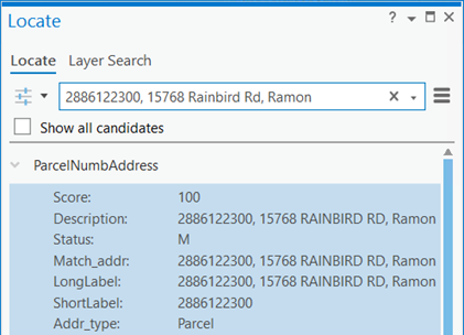

  • Suche nach Flurstücksnummer und -adresse, wenn bei der Erstellung des Locators Felder für Flurstücksnummer und Adresse zugewiesen werden. Wenn der Locator auf diese Weise erstellt wird, können Sie auch nur nach der Flurstücksnummer suchen.
    Ergebnis einer Suche nach Flurstücksnummer und -adresse

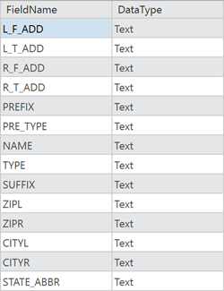

Für diese Locator-Rolle werden Feature-Classes mit Liniengeometrie verwendet. Jedes Feature in den primären Referenzdaten entspricht einem Straßenabschnitt mit zwei darin befindlichen Adressbereichen für jeweils eine Straßenseite.
Jedes Straßensegment hat einen Von- und Bis-Adressenbereich sowohl für die rechte als auch für die linke Straßenseite.
Primäre Referenzdaten mit FieldName-Spalte und DataType-Spalte
Um die primären Referenzdaten für eine Straßenadressen-Locator-Rolle aus einer Feature-Class beziehen zu können, muss diese vier Felder mit Von- und Bis-Adresseninformationen für jede Straßenseite, Straßennameninformationen, ein ObjectID-Feld und ein Shape-Feld aufweisen. Optional kann in den Referenzdaten ein JoinID-Feld vorhanden sein, das eine ID enthält, die Sie dem Feld Join-ID für Straße der Locator-Rolle zuweisen können, um eine Verbindung zu einer Tabelle mit alternativen Namen in den Referenzdaten herzustellen. Außerdem können Sie Felder für das Richtungspräfix der Straße, das Straßenartpräfix, die Straßenart, das Richtungssuffix oder die Zone anlegen. Die Feature-Class muss auch ein ID-Feld enthalten, das doppelte Features mit derselben Position verknüpft, damit doppelte Geometrien im Locator entfernt werden können. Dieser Prozess reduziert die Größe des Locators und entfernt überflüssige gleichwertige Kandidaten aus den Geokodierungsergebnissen. Dieses ID-Feld muss dem Feature-ID-Feld aus der Locator-Rolle zugeordnet werden, z. B. STREET_SEGMENT_ID. Weiterhin gilt zu beachten, dass bei Vorhandensein von doppelten Features, die mit alternativen Straßennamen verknüpft sind, die Feature-Class ein Indikatorfeld enthalten muss, das angibt, welches Feature für den primären Straßennamen verwendet wird. Dieses Indikatorfeld muss dem Feld Indikator für primären Straßennamen aus der Locator-Rolle zugeordnet werden, beispielsweise PRIMARY_STREET_NAME oder PrimaryStreetFlag. Die Zuordnung des Feldes Feature-ID und des Feldes Indikator für primären Straßennamen ist erforderlich, damit die Eigenschaft Bevorzugter Straßenname wie erwartet funktioniert.

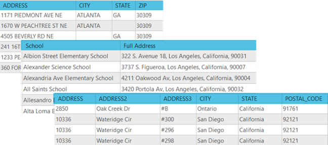

Damit Adressentabellen mit den Locators, die mit dieser Locator-Rolle erstellt wurden, geokodiert werden können, müssen sie ein Adressenfeld aufweisen, das neben dem Richtungspräfix, Präfixtyp, Straßentyp oder Richtungssuffix der Straße (sofern vorhanden) auch die Hausnummer und den Straßennamen enthält. Kreuzungsbeschreibungen (beispielsweise "Eureka Blvd. & Vine St.") können in diesem Feld ebenfalls enthalten sein. Mit einem Locator, der mithilfe der Straßenadressen-Rolle erstellt wurde, haben Sie darüber hinaus die Möglichkeit, nach Straßennamen zu suchen. Das Adressenfeld in einer Adressentabelle muss neben dem Richtungspräfix der Straße ggf. auch den Präfixtyp, den Straßentyp oder das Richtungssuffix enthalten. Wenn Sie die Qualität der Geokodierung beim Abgleich von Adressen mit identischem Straßennamen verbessern möchten, müssen Sie mindestens einen Verwaltungsbereich wie Stadt oder Postleitzahl in einem separaten Feld bereitstellen.
Adressentabellen

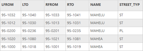

Bereiche mit Bindestrich
Die Locator-Rolle "Straßenadresse" unterstützt Hausnummernbereiche mit Bindestrichen. Sie bestehen aus einer Nummer, die meist die Nummer der kreuzenden Straße darstellt, gefolgt von einem Bindestrich und der eigentlichen Hausnummer der Straße (beispielsweise "76-20 34th Ave"). Dieser Adressentyp kommt zum Beispiel im New Yorker Stadtteil Queens vor. Die erste Nummer gibt über die kreuzende Straße in nördlicher oder westlicher Richtung Auskunft. Die zweite Nummer gibt an, wo sich das Gebäude innerhalb des Blocks befindet.
In den Von- und Bis-Adressenfeldern der Line-Feature-Class kann eine Hausnummer mit Bindestrich oder eine einfache Hausnummer enthalten sein. Wie in der Tabelle unten dargestellt, müssen zum Beispiel die Adressenbereiche "95-1000 – 95-1018" und "95-1001 – 95-1019" einen Bindestrich enthalten, der die Querstraße und die eigentliche Hausnummer voneinander trennt. Diese Locator-Rolle unterstützt nur Hausnummernbereiche, die rechts vom Bindestrich angegeben sind. Wie der Tabelle unten zu entnehmen ist, wird bei der Angabe eines linken Bereichs von "95-1000 – 95-1018" und eines rechten Bereichs von "95-1001 – 96-1019" für Mahea St kein Treffer für die Adresse 96-1013 Mahea St ausgegeben.
Tabelle mit Hausnummernbereichen mit Bindestrichen

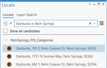

  • Suche nach Orten anhand des Namens, z. B. Disneyland, Starbucks oder Niagarafälle, oder der Kategorie, z. B. Freizeitpark, Wasserfälle, Cafés.
    Ergebnis einer Suche nach POI anhand des Ortsnamens

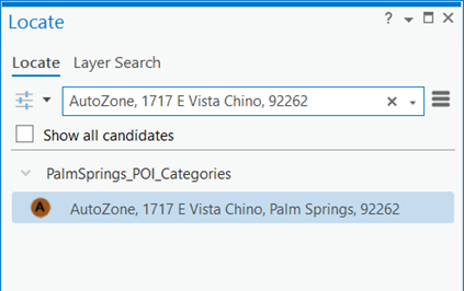

  • Suche nach Orten anhand des Namens oder der Kategorie mithilfe einer Adresse und einer oder mehrerer Zonen (Viertel, Stadt, Region, Postleitzahl).
    Ergebnis einer Suche nach POI-Ortsnamen mit vollständiger Adresse und Postleitzahl im Bereich "Suchen"

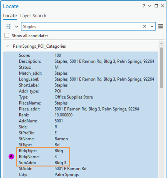

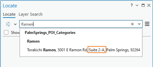

Unteradresse
Die POI-Locator-Rolle bietet Unterstützung für Points of Interest, die Unteradresseninformationen, z. B. Kennungen für Abteilungen in einem Ärztezentrum oder Geschäfte in einem Einkaufszentrum, enthalten. Unteradressen sind in einer Vielzahl von Wohn- und Geschäftsgebäuden anzutreffen, aber auch in speziellen Strukturen und Einrichtungen wie Flughäfen, Wohnwagen-Siedlungen, Hafenanlagen und Anlegestellen sowie Schul- und Universitätscampus.
Jedes Punkt- oder Polygon-Feature in den primären Referenzdaten entspricht einem einzelnen Point of Interest, der in einzelne Felder aufgeteilte Adressen- und Unteradressenelemente der physischen POI-Adresse umfasst. Die Unteradresse ist ein Attribut des POI. Es kann lediglich eine einzelne Unteradresse mit einem POI-Feature verknüpft sein, wenn sie nicht als voneinander unabhängige Features dargestellt werden sollen, wie dies in der Rolle "Punktadresse" unterstützt wird.
Die Rolle "POI" unterstützt primäre Referenzdaten, die für Unteradressenattribute eine Modellierung mit Nummernbereichen für Einheiten aufweisen. Eine einzelne Position, mit der mehrere Adressen verknüpft sind, z. B. ein Flurstück, weist in den Feldern "Ab" und "Bis" einen Wertebereich für Nummern von Einheiten auf. Sobald einige Features mit Nummernbereichen für Einheiten existieren, müssen alle Features mit Bereichen modelliert werden. Die Features, die keine Nummernbereiche für Einheiten aufweisen, werden in den Locator eingeschlossen, wenn die Einheit entweder im Feld "Ab" oder "Bis" gespeichert ist. Dies funktioniert in etwa so, als ob derselbe Wert in beiden Feldern in den Referenzdaten eingegeben würde.

Zusätzlich zu den grundlegenden Adressenattributen kann die Feature-Class, die primäre Referenzdaten für einen POI-Locator mit Unterstützung für Unteradressen bereitstellt, einzelne Felder für Gebäudetyp, Name der Gebäudeeinheit, Ebenentyp, Ebenennamen, Einheitentyp, Einheitennummer und Name der Einheit enthalten.
Felder für Typen von Unteradressenelementen
Hinweis:
Diese Locator-Rolle unterstützt drei Paare von Unteradressenelementen: Einheit und Einheitentyp, Ebene und Ebenentyp, Gebäudeeinheit und Typ der Gebäudeeinheit. Sie können im Locator entweder beide Unteradressenelementpaare oder auch nur ein Paar verwenden. Die Paare lassen sich mit den entsprechenden Feldern auf einer Karte darstellen, z. B. "Apt F" oder "Building A" oder "Floor 1". Bei der Erstellung des Locators zugeordnete Unteradressenelemente werden in der Ausgabe zurückgegeben, wenn sie mit der Point-of-Interest-Feature-Class verknüpft sind. Erfahren Sie mehr über Adressenelemente in den primären Referenzdaten.
Locators, die mit dieser Locator-Rolle und unter Verwendung von POI-Features mit Unteradresseninformationen erstellt wurden, unterstützen ebenfalls die oben aufgeführten Suchformate. Jedoch werden die Unteradressendetails in den Suchergebnissen und -vorschlägen wie unten beschrieben zurückgegeben:
    Ergebnis einer POI-Suche anhand des Ortsnamens mit Unteradressendetails
    Vorschlag der Autovervollständigung mit Unteradresse nach Eingabe der POI-Kategorie oder des Ortsnamens

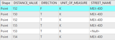

Mit der Entfernungsmarker-Locator-Rolle können Sie Locators für Entfernungsmarker (fortlaufend nummerierte Marker, die in regelmäßigen Abständen entlang von Straßen platziert werden) erstellen. Für diese Locator-Rolle werden Feature-Classes mit Punktgeometrie verwendet, wobei jedes Feature in den Referenzdaten einen Entfernungsmarker oder ein Zeichen darstellt.
Jeder Entfernungsmarker weist einen Ab- und einen Bis-Punkt auf
Um Referenzdaten für einen Entfernungsmarker-Locator aus einer Feature-Class beziehen zu können, muss sie Felder für den Entfernungswert, eine Maßeinheit sowie Straßennameninformationen enthalten. Ferner sind ein ObjectID- und ein Shape-Feld erforderlich. Die Feature-Class muss auch ein ID-Feld enthalten, das doppelte Features mit derselben Position verknüpft, damit doppelte Geometrien im Locator entfernt werden können. Dieser Prozess reduziert die Größe des Locators und entfernt überflüssige gleichwertige Kandidaten aus den Geokodierungsergebnissen. Dieses ID-Feld muss dem Feature-ID-Feld aus der Locator-Rolle zugeordnet werden, z. B. STREET_ID. Weiterhin gilt zu beachten, dass bei Vorhandensein von doppelten Features, die mit alternativen Straßennamen verknüpft sind, die Feature-Class ein Indikatorfeld enthalten muss, das angibt, welches Feature für den primären Straßennamen verwendet wird. Dieses Indikatorfeld muss dem Feld Indikator für primären Straßennamen aus der Locator-Rolle zugeordnet werden, beispielsweise PRIMARY_STREET_NAME oder PrimaryStreetFlag. Die Zuordnung des Feldes Feature-ID und des Feldes Indikator für primären Straßennamen ist erforderlich, damit die Eigenschaft Bevorzugter Straßenname wie erwartet funktioniert.
Feature-Class-Attribute der Entfernungsmarker-Rolle
Wenn Sie eine Tabelle mit Positionen mit einem Entfernungsmarker-Locator geokodieren möchten, muss die Tabelle ein einzelnes Textfeld mit allen Adressenelementen in den folgenden Formaten enthalten:
  • Kilometer 152 MEX-400
  • Km 152 MEX-400
  • MEX-400 Kilometer 152
  • MEX-400 Km 152
Hinweis:
Wenn in die Erstellung des Locators mit dieser Rolle Entfernungseinheiten einbezogen wurden, werden diese bei der Suche nach Standorten aktuell vom Locator ignoriert.

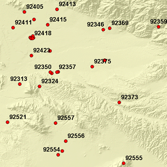

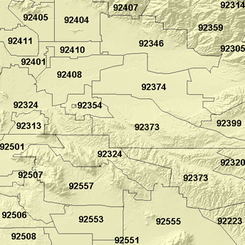

Mit der Postleitzahl-Locator-Rolle können Sie einen Locator für Postleitzahlen erstellen. Für diese Locator-Rolle können Feature-Classes mit Punkt- oder Polygon-Geometrie verwendet werden, wobei jedes Feature in den Referenzdaten ein Postleitzahl-Polygon bzw. dessen Schwerpunkt darstellt.
Hinweis:
Punktreferenzdaten für einen Postleitzahl-Locator
Polygon-Referenzdaten für einen Postleitzahl-Locator
Die Referenzdaten für eine Postleitzahl-Locator-Rolle müssen ein Feld, das die Postleitzahl für das Feature angibt, ein ObjectID-Feld und ein Shape-Feld enthalten. Ferner müssen ein Join-Feld, das eine ID enthält und zur Herstellung einer Verbindung zu einer Tabelle mit alternativen Namen verwendet werden kann, und optional Verwaltungszonen wie Städte enthalten sein. Die Feature-Class muss auch ein ID-Feld enthalten, das doppelte Features mit derselben Position verknüpft, damit doppelte Geometrien im Locator entfernt werden können. Dieser Prozess reduziert die Größe des Locators und entfernt überflüssige gleichwertige Kandidaten aus den Geokodierungsergebnissen. Dieses ID-Feld muss dem Feature-ID-Feld aus der Locator-Rolle zugeordnet werden, z. B. POSTAL_ID.
Wenn in den Referenzdaten Werte für Ortsnamen in den Postleitzahlen enthalten sind, werden die Ortswerte beim Erstellen eines Locators als postalische Ortswerte gespeichert. In einigen Ländern, darunter die Vereinigten Staaten, wird bei der Geokodierung standardmäßig der postalische Ort zurückgegeben. Dies hat Auswirkungen auf Ergebnisse, die von Mehrfachrollen-Locators, die Punktadresse, Flurstück, Straßenadresse oder POI-Rollen enthalten, zurückgegeben werden. Sie können den Wert, der im Locator zurückgegeben werden soll, in den lokalen Ort oder den übereinstimmenden Ort ändern, indem Sie im Dialogfeld mit den Locator-Eigenschaften den Standardwert für Bevorzugter Ortsname anpassen.
Adressentabellen, die Sie mit dieser Locator-Rolle geokodieren können, müssen über ein Feld mit Postleitzahlinformationen verfügen.

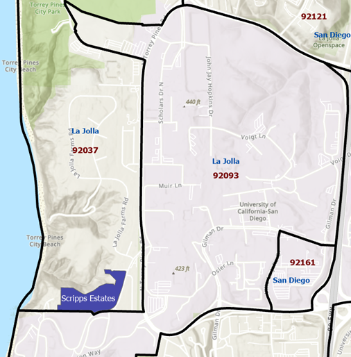

Mit der Locator-Rolle für postalische Bestimmungsorte können Sie einen Locator für die Vereinigung aus Postleitzahl und postalischem Bestimmungsort erstellen. Mit diesem Locator erhalten Sie eine genauere Position, wenn eine Postleitzahl mehrere postalische Bestimmungsorte abdeckt. Für diese Locator-Rolle müssen Feature-Classes, in denen jedes Feature aus den Referenzdaten die Vereinigung zwischen der Postleitzahl und dem postalischen Bestimmungsort darstellt, verwendet werden. In der folgenden Abbildung liegt zum Beispiel die Stadtteilgrenze von Scripps Estates (violett) innerhalb der Postleitzahlen-Grenze für 92037 (schwarz), die der Stadt La Jolla zugewiesen ist. Wenn Sie einen Postleitzahl-Locator mit Postleitzahlendaten erstellt haben, wird bei der Suche nach 92037, La Jolla eine Übereinstimmung zurückgegeben. Bei der Suche nach 92037 Scripps Estates klappt dies jedoch nicht, da Scripps Estates nicht mit dem Feature für die Postleitzahl 92037 in den Postleitzahl-Referenzdaten verknüpft ist. Damit 92037, Scripps Estates gefunden werden kann, müssen Sie einen Locator für postalische Bestimmungsorte erstellen.
Hinweis:
Karte der Lokalitäts- und postalischen Grenzen mit Überschneidungsbereich
Die Referenzdaten für eine Locator-Rolle für postalische Bestimmungsorte müssen ein Feld, das die Postleitzahl und die Stadt für das Feature angibt, ein ObjectID- und ein Shape-Feld und optional ein Join-Feld aufweisen, das eine ID enthält und zur Herstellung einer Verbindung zu einer Tabelle mit alternativen Namen verwendet werden kann. Die Feature-Class muss auch ein ID-Feld enthalten, das doppelte Features mit derselben Position verknüpft, damit doppelte Geometrien im Locator entfernt werden können. Dieser Prozess reduziert die Größe des Locators und entfernt überflüssige gleichwertige Kandidaten aus den Geokodierungsergebnissen. Dieses ID-Feld muss dem Feature-ID-Feld aus der Locator-Rolle zugeordnet werden, z. B. POSTAL_LOCALITY_ID. Wenn Sie Referenzdaten zur Erstellung eines Locators mit der Rolle "Postalische Bestimmungsorte" erstellen möchten, verwenden Sie das Werkzeug Vereinigen (Union). Hiermit können Sie die geographische Vereinigung aus Stadt-/Bestimmungsort- und Postleitzahlen-Grenz-Feature-Classes mit den Attributen aller Datasets in einer einzelnen Feature-Class berechnen.
Referenzdaten-Attributfelder

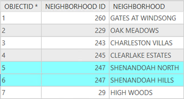

Die Referenzdaten für eine Locator-Rolle für Verwaltungsbereiche müssen ein Feld, das den Namen des Verwaltungsbereichs für das Feature angibt, ein ObjectID- und ein Shape-Feld und optional ein JoinID-Feld für den Verwaltungsbereich aufweisen, das eine ID enthält und zur Herstellung einer Verbindung zu einer Tabelle mit alternativen Namen verwendet werden kann. Sie können die ID mit vielen Features in den primären Referenzdaten verknüpfen und sie mit einem eindeutigen Datensatz im Feld Join ID der Tabelle mit alternativen Namen verbinden. Zwischen den primären Referenzdaten und dem alternativen Namen in der Tabelle mit alternativen Namen muss eine Viele-zu-Viele- oder eine Viele-zu-Eins-Beziehung bestehen. Wenn ein Verwaltungs-Feature mehrere Namen hat, muss das Feld Join ID in der Tabelle mit alternativen Namen einen identischen eindeutigen ID-Wert für alle alternativen Verwaltungsnamen eines Features enthalten, siehe hierzu die nachfolgende Abbildung.
Verwaltungsbereich "Viertel", wobei das Viertel mehrere alternative Namen mit derselben ID hat
Hinweis:
Die ObjectID in den primären Referenzdaten und in der Tabelle mit alternativen Namen sollte beim Erstellen des Locators nicht dem Join-ID-Feld der Locator-Rolle zugeordnet werden. Wenn die ObjectID verwendet wird, kann sich die Größe des Locators erhöhen, und die Performance der Batch-Geokodierung sowie die Geokodierungsqualität können sich verschlechtern.
Um doppelte Geometrien im Locator zu entfernen, muss die Feature-Class ein ID-Feld enthalten, das die doppelten Features mit der gleichen Position miteinander verbindet. Dieser Prozess reduziert die Größe des Locators und entfernt überflüssige gleichwertige Kandidaten aus den Geokodierungsergebnissen. Dieses ID-Feld muss dem Feature-ID-Feld aus der Locator-Rolle zugeordnet werden, z. B. REGION_FEATURE_ID.
