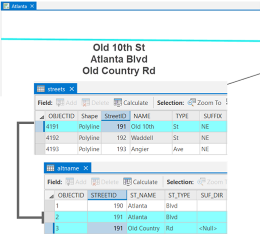

Alternative Namen für eine Straße
Beim Erstellen eines Locators, der eine Rolle mit einer Tabelle alternativer Namen verwendet, ist ein ID-Feld für den entsprechenden Feldwert in den primären Referenzdaten und in der Tabelle alternativer Namen erforderlich. Im Allgemeinen wird zum Modellieren von Adressen in Straßenabschnitten die Rolle des primären Straßenadressen-Locators verwendet, jedoch können für den Straßennamen der Adressen alternative Namen vorhanden sein. Durch Festlegen der "Join-ID für Straße" in der primären Locator-Rolle auf das Feld in den primären Referenzdaten, das der Join-ID in der Rolle mit einer Tabelle alternativer Namen entspricht, werden alle alternativen Namen für alle entsprechenden Datensätze abgerufen.

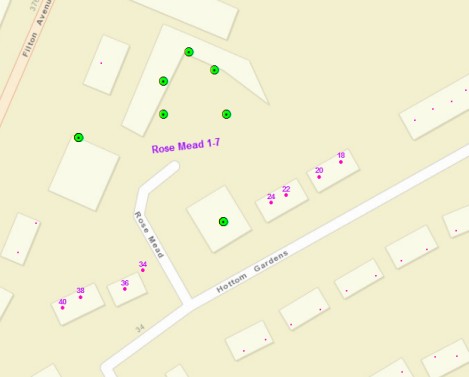

In der folgenden Karte ist Hottom Gardens die Hauptstraße. Diese Straße enthält Gebäudeadressen mit den Hausnummern 18–24 und 34–40 (durch rosa Punkte dargestellt), und zwischen den Nummern 24 und 34 besteht eine Hausnummernlücke. Irgendwann in der Vergangenheit gab es in Hottom Gardens Gebäude für die Hausnummern 26–32. Diese wurden jedoch durch Neubauten in einer neuen Straße mit dem Namen Rose Mead ersetzt und erhielten die Gebäudeadressen 1–7, dargestellt durch grüne Punkte.
Auf der Karte wird die Hauptstraße mit Hausnummern und einer Lücke zwischen den Hausnummern angezeigt, und einer neuen Straße sind die Gebäudeadressen 1–7 zugewiesen.

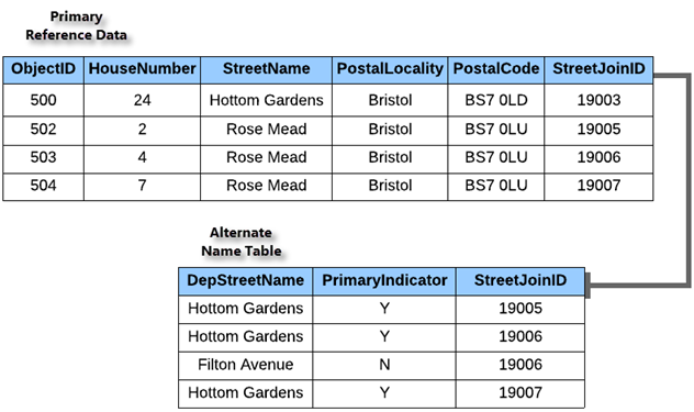

Die Attribute der Tabellen mit primären Referenzdaten und alternativen Namen geben die abhängigen Straßennamen an.
Um eine Tabelle mit alternativen Namen für einen mit der Rolle "Name der abhängigen Straße" erstellten Locator zu verwenden, muss sie ein Feld aufweisen, das den standardisierten Namen der abhängigen Straße und ein Join-Feld mit einer ID enthält, die zum Verbinden der primären Referenzdaten durch Zuordnen des Feldes Street Join ID aus der primären Rolle und der Rolle mit einer Tabelle alternativer Daten verwendet werden kann. Außerdem können Sie Felder für das Richtungspräfix und den Präfixtyp der Straße, den Straßentyp, das Richtungssuffix und den vollständigen Straßennamen angeben. Optional können Sie Felder angeben, die den Sprachcode oder einen Indikator für den primären Namen enthalten. Wenn die primären Referenzdaten normalisiert sind und nicht den Straßennamen enthalten, können Sie ein Feld angeben, das den Indikator für den primären Namen enthält. Wenn in der Tabelle mit alternativen Namen ein Indikatorwert für den primären Namen (True / False oder Yes / No) vorhanden ist und dem Feld Primary Name Indicator in der Rolle "Name der abhängigen Straße" zugeordnet ist, wird der Straßenname mit dem Wert True oder Yes als primärer Name der abhängigen Straße verwendet. Die obigen Tabellen sind durch die Werte im ID-Feld, das dem Feld Street Join ID der Locator-Rolle zugeordnet sein sollte, miteinander verbunden.

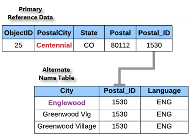

Ein Beispiel für diesen Fall ist die Postleitzahl 80112 in Colorado. Der primäre Ortsname lautet Englewood, die meisten Adressen mit dieser Postleitzahl befinden sich jedoch in der Stadt Centennial, bei der es sich um einen weiteren Ortsnamen handelt, der für Adressen mit der Postleitzahl erkannt wird. Bei der Suche nach der Postleitzahl 80112 enthält der übereinstimmende Kandidat, der zurückgegeben wird, als Stadt Englewood, und dieses Ergebnis wurde nicht erwartet.
Tabelle mit primären Referenzdaten und alternativen Namen für die Rolle "Alternativer Name der postalischen Stadt"
Um eine Tabelle mit alternativen Namen für einen mit der Rolle "Alternativer Name der postalischen Stadt" erstellten Locator zu verwenden, muss sie ein Feld aufweisen, das die alternativen Namen postalischer Städte und ein Join-Feld mit einer ID enthält, die zum Verbinden der primären Referenzdaten durch Zuordnen des Feldes Postal Join ID aus der primären Rolle und der Rolle mit einer Tabelle alternativer Daten verwendet werden kann. Optional können Sie Felder angeben, die den Sprachcode und einen Indikator für den primären Namen enthalten.
