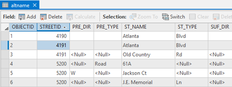

Eine Tabelle mit alternativen Namen
Inhalt einer Tabelle mit alternativen Namen
Namen von Features wie Straßen können sich im Laufe der Zeit ändern. Beispielsweise ist "Jefferson Road" der neue offizielle Name für die Straße, die bisher "Old Country Road" hieß. Möglicherweise gibt es in einer Stadt einen Stadtteil oder einen offiziellen Städtenamen sowie einen allgemein gebräuchlichen Namen, wobei bei der Suche nach einer Adresse beide Bezeichnungen verwendet werden können. North Park ist beispielsweise ein Stadtteil in San Diego. Die Suche nach einem Feature unter allen seinen möglichen Namen kann die Erfolgsquote der Geokodierung erhöhen. Die Tabelle mit alternativen Namen enthält Felder für die zusätzlichen Namen. Dabei enthält jeder Datensatz jeweils einen Namen für ein Feature. Der Tabelle können weitere Namen hinzugefügt werden.

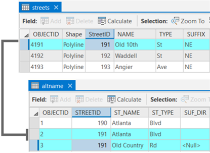

Join-ID
Die Tabelle mit alternativen Namen muss ein ID-Feld enthalten, das verwendet werden kann, um die Datensätze mit der primären Feature-Class zu verbinden. Wenn die Tabelle mit alternativen Namen für ein Feature mehrere Namen enthält, ist im JoinID-Feld für jeden Datensatz eines alternativen Feature-Namens in der Tabelle mit alternativen Namen derselbe Wert gespeichert.
Die primäre Feature-Class muss über ein Feld verfügen, das für jeden Datensatz eine eindeutige ID enthält und das verwendet werden kann, um von der Tabelle mit alternativen Namen aus eine Verbindung zur Join-ID herzustellen.
Primärtabelle und Tabelle mit alternativen Namen für Straßen mit StreetID zum Verknüpfen von Tabellen

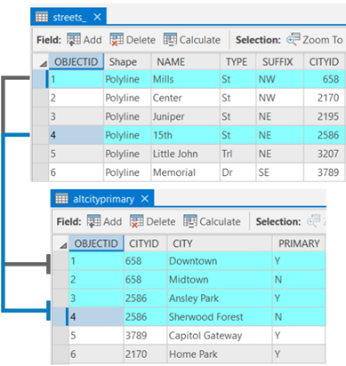

Wenn die Daten normalisiert sind und Namenswerte für Städte nicht in der Primärtabelle, sondern in der Tabelle mit alternativen Namen enthalten sind, – beispielsweise beim Erstellen des Locators – kann das Feld "Indikator für primären Namen" einem Feld in der Tabelle mit alternativen Namen zugeordnet werden, das einen Wert enthält, der angibt, ob es sich bei dem Datensatz um das Primärfeld handelt (z. B. true/false, ja/nein). Wenn das Feld nicht zugeordnet wird, wird der erste Datensatz in der Tabelle mit alternativen Namen als primärer Wert verwendet.
Primäre Straßentabelle ohne Zone und Tabelle mit alternativen Namen für Stadt mit Primärfeld und CityID zum Verknüpfen der Tabellen
