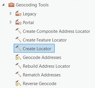

  2. Wählen Sie das Werkzeug Locator erstellen aus.
    1. Klicken Sie im Bereich Geoverarbeitung auf die Registerkarte Toolboxes.
    2. Klicken Sie in der Liste der Geoverarbeitungs-Toolboxes auf Geocoding Tools.
    3. Klicken Sie in der Liste der "Geocoding Tools" auf das Werkzeug Locator erstellen.
      Werkzeug "Locator erstellen"

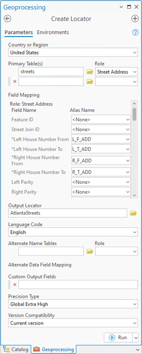

  3. Klicken Sie im Werkzeugbereich Locator erstellen auf die Dropdown-Liste Rolle, und wählen Sie die Rolle aus, die als Grundlage für den Locator dienen soll.
    Weitere Informationen zur Wahl der richtigen Rolle finden Sie unter Primäre Locator-Rollen.
  4. Klicken Sie auf die Schaltfläche Durchsuchen neben dem Textfeld Primärtabelle(n).
    Das Dialogfeld Primärtabelle(n) wird angezeigt.
  5. Navigieren Sie zu den primären Referenzdaten, die Sie für den Locator verwenden möchten, und klicken Sie auf OK.
    Wenn Sie mehrere Datasets im Locator verwenden möchten, können Sie diesen Schritt so lange wiederholen, bis alle gewünschten primären Referenzdaten für den Locator im Werkzeug angezeigt werden. Beim Erstellen eines Locators mit diesem Werkzeug kann jedoch nur eine Primärtabelle pro Rolle verwendet werden.

  6. Klicken Sie in der Spalte Aliasname auf den Dropdown-Pfeil, und wählen Sie den richtigen Feldnamen aus, um Felder in Ihren Daten den aufgrund der ausgewählten Locator-Rolle erwarteten Feldern zuzuordnen.
    Es werden automatisch ein Ausgabedateiname und ein Ziel ausgewählt.

  7. Klicken Sie zum Ändern des Dateinamens und der Zielwerte neben dem Textfeld Ausgabe-Locator auf die Schaltfläche Durchsuchen .
    Das Dialogfeld Ausgabe-Locator wird angezeigt.
  8. Geben Sie an, wo der Locator gespeichert werden soll (der Speicherort muss in einem Dateiordner sein), benennen Sie ihn, und klicken Sie auf Speichern.

  9. Legen Sie optional Werte fest, um den Locator weiter anzupassen.

  10. Klicken Sie auf Ausführen .
    Bereich des Werkzeugs "Locator erstellen"
