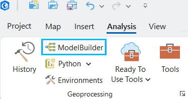

Öffnen von ModelBuilder
Klicken Sie auf der Registerkarte Analyse in der Gruppe Geoverarbeitung auf ModelBuilder.
Schaltfläche "ModelBuilder"

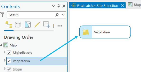

Ziehen Sie zum Hinzufügen von Daten zu einem Modell Layer aus dem Bereich Inhalt und Datasets aus dem Bereich Projekt der Karte in das Modell.
Die Layer und Datasets werden zum Modell hinzugefügt und als Eingabedatenvariablen angezeigt.
Einem Modell einen Layer hinzufügen

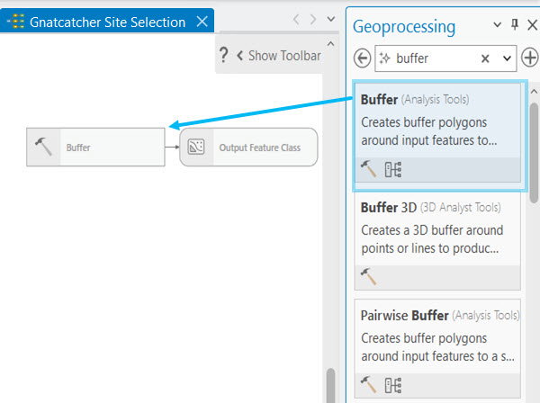

Um einem Modell ein Geoverarbeitungswerkzeug hinzuzufügen, muss die Modellansicht aktiv sein. Beginnen Sie dann mit der Eingabe, um nach einem Werkzeug zu suchen. Eine Liste der Suchergebnisse wird im Dialogfeld Werkzeuge zum Modell hinzufügen angezeigt. Doppelklicken Sie auf ein Werkzeug, um es zum Modell hinzuzufügen. Alternativ können Sie ein Geoverarbeitungswerkzeug aus den Bereichen Geoverarbeitung und Katalog in das Modell ziehen.
Das Werkzeug wird dem Modell hinzugefügt. Für gewöhnlich wird es als graues Rechteck angezeigt, was darauf hinweist, dass das Werkzeug noch nicht ausführbar ist. Zusätzlich zum Werkzeug werden alle Ausgabedatenvariablen, die durch das Werkzeug erstellt wurden, ebenfalls im Modelldiagramm angezeigt.
Hinzufügen eines Geoverarbeitungswerkzeugs zu einem Modell

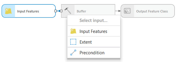

Um die von Ihnen zum Modell hinzugefügten Datenvariablen direkt mit einem Werkzeug zu verbinden, zeichnen Sie eine Verbindung zwischen ihnen. Wählen Sie dann den Werkzeugparameter aus, mit dem die Variable verbunden werden soll. Sie können die Ausgabe eines Werkzeugs als Eingabe für ein anderes Werkzeug festlegen und eine entsprechende Verbindung herstellen.
Verbinden einer Datenvariable mit einem Werkzeug
Zwischen der Datenvariablen und dem Werkzeug wird eine Verbindungslinie dargestellt.

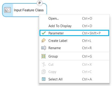

Um Modellparameter festzulegen, klicken Sie mit der rechten Maustaste auf eine Variable im Modell, und wählen Sie Parameter aus, um die Variable zu einem Modellparameter zu machen.
Ein Indikator (P) wird über der Variablen angezeigt, um anzuzeigen, dass es sich um einen Modellparameter handelt, und es wird ein Häkchen neben der Option Parameter im Kontextmenü für die Variable angezeigt.
Ändern einer Variable zu einem Modellparameter

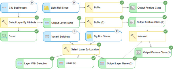

Für ein erfolgreich ausgeführtes Werkzeug werden ein Häkchen angezeigt, und auch für eine erfolgreiche Ausgabe wird ein Häkchen angezeigt. Als Zur Anzeige hinzufügen markierte Ausgabevariablen werden der letzten aktiven Karte hinzugefügt.
Gesamtes Modell wurde ausgeführt.
Alle Werkzeuge im Modell wurden erfolgreich abgeschlossen.
