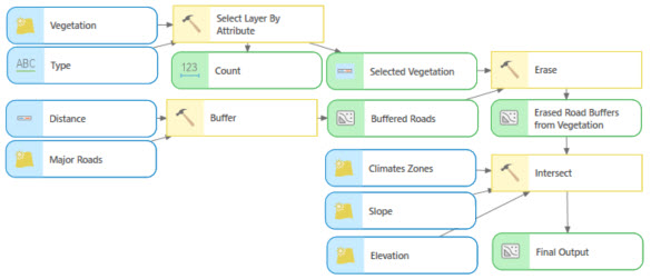

Beispiel
Dieses Geoverarbeitungsmodell wird von einer Naturschutzorganisation verwendet, um potenzielle Lebensräume für eine einheimische Vogelart auf Grundlage der Vegetationsart, der Entfernung zu Hauptstraßen, des Klimas, der Neigung und der Höhe zu bestimmen.
ModelBuilder-Beispiel
Das Modell führt die folgenden Werkzeuge der Reihe nach aus:
  1. Layer nach Attributen auswählen: Auswahl der richtigen Vegetationsart aus dem Karten-Layer Vegetation.
  2. Puffer: Erstellen von Flächen in einer Entfernung von etwa 457 m (1500 Fuß) um Hauptstraßen herum.
  3. Radieren: Ausradieren der Pufferflächen aus den ausgewählten Vegetationsflächen.
  4. Überschneiden (Intersect): Überlagern der Ausgabe des Werkzeugs Radieren mit anderen Karten-Layern, einschließlich Neigung, Höhe und Klima. Dadurch werden die Flächen bestimmt, die allen Kriterien entsprechen.
