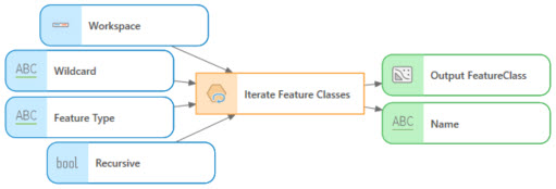

Doppelklicken Sie auf das Iterator-Element zum Anzeigen und Ändern seiner Eigenschaften. Ein häufig verwendeter Iterator namens Feature-Classes iterieren wird nachfolgend dargestellt und erläutert.

Für das Werkzeug Feature-Classes iterieren ist ein Wert für Eingabe-Workspace (die Variable mit dem Namen "Workspace" in der obigen Grafik) erforderlich, wo alle zu iterierenden Feature-Classes gespeichert werden. Es werden die drei zusätzlichen Einstellungen Platzhalter, Feature-Typ und Rekursiv verwendet, um zu beschränken, welche Feature-Classes im Workspace iteriert werden, und um die Iteration in Unterordnern im Workspace zu steuern.
Das Werkzeug Feature-Classes iterieren verfügt über zwei Ausgabevariablen: eine Feature-Class und den Namen der Feature-Class. Die Feature-Class-Variable kann mit dem nächsten Werkzeug zur weiteren Verarbeitung verbunden werden, und die Variable Name kann zur direkten Variablenersetzung verwendet werden.
