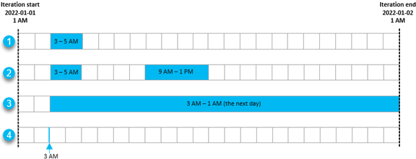

    Case
    Teilmengenwert
    Ergebnis
    Verzögerung für Teilmenge: 2 Stunden
    Dauer für Teilmenge: 2 Stunden
    Daten von 3:00 (2022-01-01 00:03:00) bis 5:00 (2022-01-01 00:05:00) werden zurückgegeben.
    Verzögerung für Teilmenge: 8 Stunden
    Dauer für Teilmenge: 4 Stunden
    Daten von 3:00 (2022-01-01 00:03:00) bis 5:00 (2022-01-01 00:05:00) und von 9:00 (2022-01-01 00:09:00) bis 13:00 (2022-01-01 00:13:00) werden zurückgegeben.
    Dauer für Teilmenge: Keine
    Daten von 3:00 (2022-01-01 00:03:00) bis zum nächsten Tag 13:00 (2022-01-02 00:01:00) werden zurückgegeben.
    Dauer für Teilmenge: 0 Stunden
    Daten von 3:00 (2022-01-01 00:03:00) werden zurückgegeben.

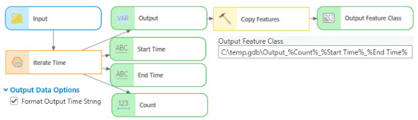

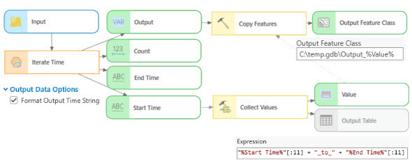

  • Die Werte der Parameter Startzeit und Endzeit können als direkte Variablenersetzung zum Definieren der Ausgabenamen in anderen Werkzeugen verwendet werden. Dazu müssen Sie den Parameter Ausgabe-Zeitzeichenfolge formatieren aktivieren, damit eine Datums-/Uhrzeit-Zeichenfolge ohne Sonderzeichen wie im folgenden Beispiel zurückgegeben wird.
    Werkzeugausgaben als direkte Variablenersetzung
    An die Start- und Endzeitzeichenfolgen wird immer die Zeit angehängt. Um aus dieser Zeichenfolge die Zeit zu entfernen, verwenden Sie das Werkzeug Wert berechnen, und legen den Ausdruck auf "%Start Time%"[:11] + "_to_" + "%End Time%"[:11] fest. Die Ausgabe des Werkzeugs Wert berechnen kann anschließend als direkte Variablenersetzung in der Ausgabe des Werkzeugs Features kopieren verwendet werden.
    Werkzeugausgaben ohne Zeitangabe als direkte Variablenersetzung

Eine oder mehrere zeitliche Teilmengen jeder Iteration. Jede Teilmenge wird durch ein Wertepaar aus Verzögerung für Teilmenge und Dauer für Teilmenge definiert.
Der Beginn jedes Zeitintervalls wird um den Wert Verzögerung für Teilmenge zeitlich versetzt, und die Dauer des Intervalls wird durch den Wert Dauer für Teilmenge definiert.
Beispiel: Ein Zeitintervall liegt zwischen 1. Januar 2022, 1:00 (2022-01-01 01:00:00) und 2. Januar 2022, 1:00 (2022-01-02 01:00:00) mit einem Wert bei Verzögerung für Teilmenge von 2 Stunden.
  • Wenn der Wert Dauer für Teilmenge 2 Stunden beträgt, startet das Zeitintervall um 3:00 (2022-01-01 00:03:00) und endet um 5:00 (2022-01-01 00:05:00).
  • Wenn der Wert Dauer für Teilmenge leer ist, startet das Zeitintervall um 3:00 (2022-01-01 00:03:00) und endet um 1:00 am nächsten Tag (2022-01-01 00:01:00).
  • Wenn der Wert Dauer für Teilmenge 0 beträgt, gibt die Teilmenge nur die Daten um 3:00 (2022-01-01 00:03:00) zurück.
