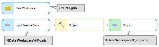

Im unten dargestellten Modell hat die Workspace-Variable Data Workspace den Wert C:\Data.gdb. Diese Workspace-Position wird in den Parametern des Werkzeugs Projekt als direkte Variable angegeben, indem der Variablenname von Prozentsymbolen umschlossen wird. Zur Laufzeit wird der tatsächliche Variablenwert C:\Data.gdb durch %Data Workspace% ersetzt.
Verwenden Sie eine Modellvariable als direkte Variable.

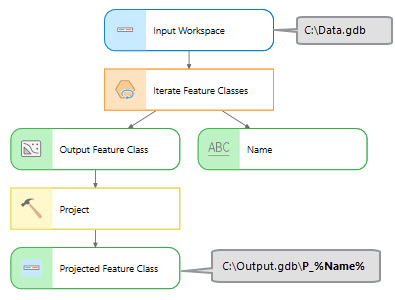

Die Verwendung der Modellvariablenersetzung ist besonders wichtig, wenn Sie mit ModelBuilder-Iteratoren arbeiten. Wenn der Iterator Feature-Classes iterieren ausgeführt wird, erstellt er eine Ausgabevariable für den Pfad und den Namen der Feature-Class in einem Workspace. Sie können den Wert in der Variable Name verwenden, um den Pfad zur Ausgabe Projizierte Feature-Class zu erstellen. Wenn das Werkzeug ausgeführt wird, wird %Name% durch den Namen der Feature-Class ersetzt.
Verwenden Sie die Iteratorausgabe als direkte Variable.

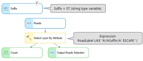

Die Modellvariablenersetzung kann Ihnen beim Übergeben der Werte helfen, die durch einen Benutzer direkt in ein Werkzeug in Ihr Modell eingegeben wurden. Beispielsweise ist im unten illustrierten Modell Suffix ein Modellparameter, der angegeben wird, wenn das Modellwerkzeug über das Fenster Geoverarbeitung ausgeführt wird. Diese Variable wird im Parameter Ausdruck des Werkzeugs Layer nach Attributen auswählen als RoadLabel LIKE '%\%Suffix\%' ESCAPE '\' verwendet. Bei Ausführung des Werkzeugs funktioniert der Ausdruck auf dieselbe Weise wie RoadLabel LIKE '%ST': die direkte Variable Suffix wird durch den Wert ST ersetzt, und es werden nur Straßen ausgewählt, deren Beschriftung mit "ST" endet.
Verwenden Sie die direkte Variable im Werkzeug "Layer nach Attributen auswählen".
Hinweis:
Die Variable "Suffix" in diesem Beispiel ist eine Zeichenfolge. Direkte Variablen, bei denen es sich um Zeichenfolgen handelt, müssen in einem Ausdruck in Anführungszeichen eingeschlossen werden ('%Suffix%'). Für direkte Variablen, bei denen es sich um Zahlen handelt, sind keine Anführungszeichen erforderlich.

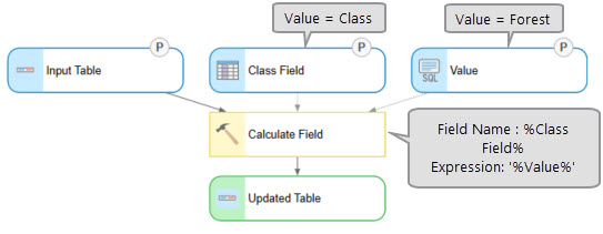

In nachstehenden zweiten Beispiel wird die direkte Variablenersetzung verwendet, um Werte an die Parameter des Werkzeugs Feld berechnen zu übergeben. Das unten dargestellte Modell enthält die zwei Variablen Klassenwerte-Feld und Wert. Das Klassenwerte-Feld mit dem Wert "Klasse" wird als Feldname-Parameter verwendet. Die Variable "Wert" mit dem Wert "Wald" wird als Ausdruck-Parameter verwendet. Beim Ausführen des Werkzeugs Feld berechnen wird dem Feld "Klasse" der Wert "Wald" zugewiesen, der in der Variablen "Wert" gespeichert wird.
Verwenden Sie die direkte Variable im Werkzeug "Feld berechnen".

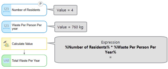

Wert berechnen ist ein ModelBuilder-Dienstprogramm, das Ihnen die Berechnung eines Wertes anhand eines Python-Ausdrucks und die Verwendung dieses Wertes in Ihrem Modell ermöglicht. Sie können die Modellvariablenersetzung verwenden, um Werte aus Modellvariablen mittels Wert berechnen an den Python-Ausdruck zu übergeben oder um den Ausgabevariablennamen zu verwenden, der den berechneten Wert in einem anderen Werkzeug in Ihrem Modell speichert.
Das folgende Modell enthält zwei numerische Variablen: Number of Residents und Waste Per Person Per Year. Diese Variablen können Sie im Werkzeugausdruck Wert berechnen verwenden, indem Sie sie von Prozentsymbolen umschlossen angeben. Wenn das Werkzeug Wert berechnen ausgeführt wird, werden die Variablennamen durch die angegebenen Werte ersetzt und multipliziert, um den Wert Total Waste Per Year zu berechnen.
Verwenden Sie die direkte Variable im Werkzeug "Wert berechnen".

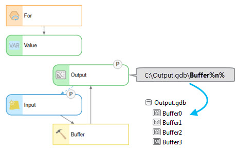

Die Variable %n% verweist auf die aktuelle Modelliteration (die erste Iteration ist 0), wenn ein Modell einen Iterator enthält. Beispielsweise wird der Iterator For verwendet, um ein Modell viermal zu durchlaufen. Die Ausgabe des Werkzeugs Puffer wird als Feedback, das heißt als Eingabe, für das Werkzeug verwendet. Das Modell wird durchlaufen und erstellt bei jeder Iteration eine Ausgabe. %n% wird im Ausgabenamen von Puffer verwendet, um den Iterationsausgaben unterschiedliche Namen zu geben.
Beispiel für die direkte Variable %n%.

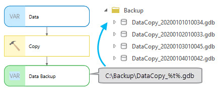

Die Variable %t% gibt die Uhrzeit an, zu der die Werkzeugausgabe erstellt wurde. Wenn für ein Modell beispielsweise für die Datensicherung eine tägliche Ausführung geplant ist, wird mit der Variablen %t% eine Ausgabe mit einem Zeitstempel erstellt, der das Sicherungsdatum angibt.
Beispiel für die direkte Variable %t%.

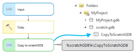

Wenn eine Werkzeugausgabe beispielsweise als %scratchGDB%\CopyToScratchGDB angegeben ist, wird eine scratch.gdb-Geodatabase erstellt, sofern nicht bereits vorhanden, und die Ausgabe "CopyToScratchGDB" wird in der Umgebungs-Geodatabase "Scratch GDB" erstellt.
Beispiel für die direkte Variable %scratchGDB%.

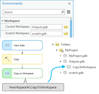

Wenn im folgenden Beispiel eine Werkzeugausgabe als %workspace%\CopyToWorkspace angegeben ist, wird die Ausgabe "CopyToWorkspace" in der Umgebungsposition Aktueller Workspace erstellt.
Beispiel für die direkte Variable %workspace%.
