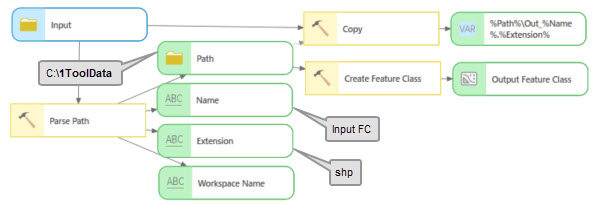

  • Die Ausgabe Pfad dieses Werkzeugs verfügt über einen Workspace-Datentyp und kann direkt als Eingabe mit dem Parameter Feature-Class-Speicherort des Werkzeugs Feature-Class erstellen verbunden werden, das einen Workspace-Datentyp als Eingabe akzeptiert. Bei Werkzeugen wie Kopieren, die über keinen Parameter für den Workspace-Datentyp verfügen, kann der Wert Pfad mithilfe einer direkten Variablenersetzung wie %Path%\Out_%Name%.%Extension% an das Werkzeug übergeben werden.
    "Pfad analysieren" mit dem Werkzeug "Feature-Class erstellen"
