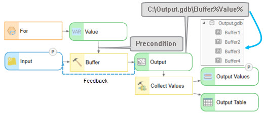

Verwenden einer Feedback-Schleife zum Erstellen mehrerer Pufferringe
Das folgende Beispielmodell zeigt die Verwendung des Werkzeugs Puffer und eine Feedback-Schleife zum iterativen Erstellen von mehreren Pufferringen.
Verwenden der Feedback-Schleife
Das Werkzeug "Puffer" und eine Feedback-Schleife werden zusammen verwendet.
  1. Verwenden Sie das Werkzeug For, um die Feedback-Schleife eine bestimmte Anzahl an Malen auszuführen. Geben Sie einen geeigneten Wert für Von-Wert, Bis-Wert und Schrittweite ein.
    Um für das Modell beispielsweise vier Feedback-Schleifen zu durchlaufen, legen Sie als Start den Von-Wert 1 fest, als Ende den Bis-Wert 4 und als Intervall die Schrittweite 1.
  2. Legen Sie die Ausgabe des Werkzeugs For als Vorbedingung für das nächste Werkzeug fest.
    Dies stellt sicher, dass die Anzahl der Iterationen vor der Ausführung des nächsten Werkzeugs verfügbar ist.
  3. Um die Ausgabe der einzelnen Iterationen nicht zu überschreiben, hängen Sie an den Ausgabenamen die direkte Variable %Value% an.
    Wenn das Modell ausgeführt wird, wird %Value% durch die aus der Ausgabe Wert des Werkzeugs For stammende Zahl ersetzt.
  4. Verbinden Sie die Ausgabe von Puffer mit der Eingabevariablen als Feedback, damit die zuvor gepufferte Ausgabe in der nächsten Iteration als Eingabe verwendet wird.
  5. Verbinden Sie die Ausgabe des Puffers mit dem Werkzeug Werte erfassen.
    Um ein Modell mit einer Feedback-Schleife aus dem Bereich Geoverarbeitung auszuführen, muss die endgültige Ausgabe des Modells mit dem Werkzeug Werte erfassen verbunden werden. Legen Sie die Ausgabe von Werte erfassen als Modellparameter fest, damit die Feedback-Ausgaben der Karte hinzugefügt werden.
  6. Führen Sie das Modell aus.
