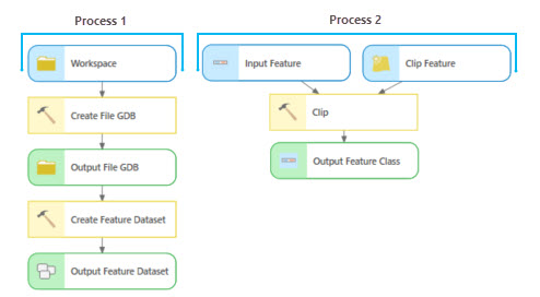

In diesem Beispiel werden zwei getrennte, aber miteinander in Verbindung stehende Prozesse mithilfe einer Vorbedingung verbunden, sodass ein Prozess vor dem anderen ausgeführt wird. Die erste Zeichenfolge von Prozessen erstellt ein neues Feature-Dataset in einer neuen File-Geodatabase. Der zweite Prozess schneidet eine Feature-Class zu einem Untersuchungsgebiet aus und schreibt die Ausgabe in das neu erstellte Feature-Dataset.
Zwei getrennte Prozesse
Wenn das obige Modell wie besehen ausgeführt wird, gibt es keine Möglichkeit, die Reihenfolge der Operationen zu steuern. Das Werkzeug Ausschneiden wird möglicherweise ausgeführt, bevor sein Ausgabeverzeichnis überhaupt erstellt wird, was einen Fehler zur Folge hat.

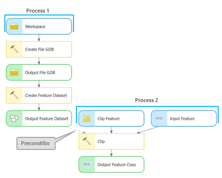

Im folgenden Beispiel wird die Variable Ausgabe-Feature-Dataset zu einer Vorbedingung für das Werkzeug Ausschneiden gemacht. Dadurch wird das Werkzeug Ausschneiden erst ausgeführt, nachdem Feature-Dataset erstellen ausgeführt und das Ausgabe-Feature-Dataset erstellt wurde.
Prozesse mit Vorbedingungen
