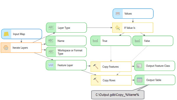

    • Ausgabe-Layer-Typ:: Der Typ des Layers. Dieser Wert entspricht den Layer-Typen, die mit dem Parameter Layer-Typ festgelegt wurden. Die Ausgabewerte sind Konstanten und werden nicht lokalisiert. Wenn mehrere Layer-Typen verwendet werden, kann der Typ für Verzweigungen in Modellen verwendet werden, wie in der folgenden Abbildung gezeigt:
      Beispiel für die Verwendung der von einem Layer-Typ abgeleiteten Ausgabe

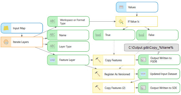

    • Workspace-Typ oder Formattyp: Der Workspace-Typ des Layers. Dieser Wert wird nur für Feature-Layer, Raster-Layer und Tabellenansichten zurückgegeben. Die Ausgabewerte sind Konstanten und werden nicht lokalisiert. Bei Raster-Layern, die im ordnerbasierten Workspace gespeichert werden, wird das Dateiformat zurückgegeben, z. B. TIFF, und dieser Wert kann für die Verzweigung eines Modells oder als Diagnose für die Auswertung des Layer-Typs, der iteriert wurde, verwendet werden.
      Beispiel für die Verwendung der von einem Workspace-Typ abgeleiteten Ausgabe
