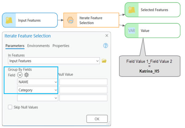

  • Für die Auswahl kann mehr als ein Gruppenfeld verwendet werden. Wenn ein oder mehrere Gruppenfelder angegeben werden, wird die Anzahl der Iterationen durch die Anzahl der eindeutigen Kombinationen der Gruppenfelder festgelegt. Für jede Iteration wird die Auswahl des Ausgabe-Feature-Layers durch die Anzahl der Datensätze festgelegt, die der vorgegebenen Kombination der Gruppenfelder entsprechen. Wenn mehr als ein Gruppenfeld angegeben wird, werden die Werte im Ausgabenamen der direkten Variable verkettet <field value1>_<field value2> . Im Beispiel unten werden zwei Gruppenfelder verwendet: Name des Hurrikans (NAME) und Kategorie des Hurrikans (Category). Der Ausgabewert ist Katrina_H5 bzw. für die weiteren Werte entsprechend.
    Parameter des Werkzeugs "Feature-Auswahl iterieren"
