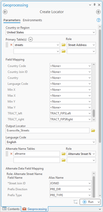

Hinzufügen eines benutzerdefinierten Ausgabefelds zum Locator
Sie können zusätzliche Felder aus den Referenzdaten auswählen und sie dem Locator hinzuzufügen, wenn Sie diesen erstellen. In diesen Feldern können weitere Informationen zum Geokodierungsergebnis angegeben werden. Die benutzerdefinierten Ausgabefelder werden bei der Suche nach der Adresse oder dem Ort nicht berücksichtigt, aber zusätzlich zu den Standardausgabefeldern mit allen Geokodierungsergebnissen zurückgegeben. Die maximale Anzahl der von einem Locator unterstützten benutzerdefinierten Ausgabefelder beträgt 50.
  1. Geben Sie TRACT in das Textfeld Benutzerdefinierte Ausgabefelder ein, und drücken Sie TAB, um das Rollen-Feld beizubehalten.
    Nachdem Sie den Namen eingegeben haben, der für das benutzerdefinierte Ausgabefeld verwendet werden soll, wird das neue Rollen-Feld automatisch zur Feldzuordnung hinzugefügt. Sie müssen das Feld aus den Referenzdaten dem neuen Satz von Rollen-Feldern in der Feldzuordnung zuweisen.
  2. Scrollen Sie nach oben, um zum Abschnitt Rolle: Straßenadresse zurückzukehren. Ordnen Sie die Felder für das benutzerdefinierte Ausgabefeld im Parameter Feldzuordnung zu.
    1. Wählen Sie TRACT_FIPSLeft für TRACT_left aus.
    2. Wählen Sie TRACT_FIPSRight für TRACT_right aus.
    Das Dropdown-Menü für benutzerdefinierte Ausgabefelder im Parameter Feldzuordnung. Die Feldwerte TRACT_FIPSLeft und TRACT_FIPSRight werden dem benutzerdefinierten Ausgabefeld zugewiesen, das Sie im Lernprogramm erstellt haben.
    Sie haben jetzt die Option, das Werkzeug auszuführen, um einen Straßenadressen-Locator für die Stadt Evansville mit alternativen Straßennamen und dem konfigurierten benutzerdefinierten Ausgabefeld zu erstellen, können aber auch mit den nächsten Schritten fortfahren, um den Locator mit einer höheren als der Standardgenauigkeit zu erstellen.
