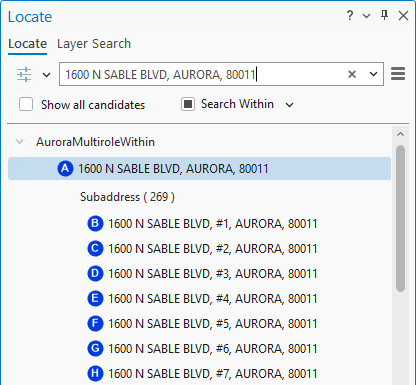

  3. Geben Sie im Bereich Suchen in das Textfeld Suchen die gewünschte Adresse oder Postleitzahl ein, deren verknüpfte Features Sie anzeigen möchten.
    Während Sie Eingaben vornehmen, werden in einem Dropdown-Menü Vorschläge basierend auf Ihrer Eingabe angezeigt. Die Vorschläge werden von Locators auf der Grundlage der Einstellungen erzeugt, die Sie in der Ansicht Provider-Einstellungen ausgewählt haben, auf die über die Schaltfläche Optionen auf der Registerkarte Suchen im Bereich Suchen zugegriffen wird. Sie können die EINGABETASTE drücken, um eine Suche basierend auf dem Text auszuführen, den Sie in das Suchfeld eingegeben haben, oder Sie können auf einen der Vorschläge klicken, um eine Suche basierend auf diesem Text auszuführen.
    Hinweis:
    Im Bereich Suchen werden vom ArcGIS World Geocoding Service generierte Suchvorschläge sowie benutzerdefinierte Locators, die lokal verwendet oder als Services veröffentlicht werden, angezeigt.
    Wenn die Adresse übereinstimmt, werden die Adressenkandidaten in einer Liste unter dem Locator, der sie zurückgegeben hat, und als beschriftete Punkte auf Ihrer Karte angezeigt. Die abgeglichene Eingabeadresse wird zuerst aufgeführt, gefolgt von einem Feature-Typ-Header, der die Anzahl verknüpfter Features anzeigt. Unter dem Header befindet sich die Liste der Features, die zu der Eingabeadresse gehören.
    Anzahl der Unteradressen und Ergebnis des Steuerelements "Innerhalb suchen"
  4. Führen Sie optional einen Bildlauf im Bereich Suchen durch, um weitere Features in der Liste und auf der Karte anzuzeigen, die mit dem abgeglichenen Kandidaten verknüpft sind.
    Da es an einer geokodierten Position Hunderte oder Tausende von Orten geben kann, teilt das Steuerelement "Innerhalb suchen" große Datenmengen in übersichtliche Seiten mit maximal 50 Kandidaten auf. Im Bereich Suchen werden die ersten 50 Kandidaten aufgeführt und auf der Karte angezeigt. Wenn Sie in dem Bereich einen Bildlauf durchführen, sehen Sie noch weitere Kandidaten, und die Kartenanzeige wird entsprechend aktualisiert.

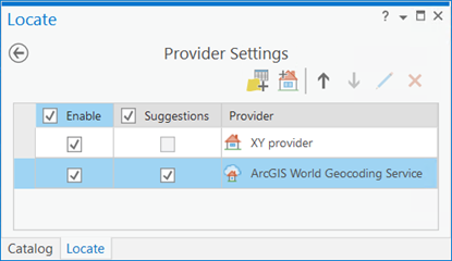

    1. Klicken Sie auf die Schaltfläche Optionen und dann auf Provider-Einstellungen.
      Im Bereich Suchen wird eine Liste mit verfügbaren Such-Providern angezeigt. Außerdem wird eine Locator-Liste mit Locators angezeigt, die automatisch über Ihre Portal-Verbindung und manuell von Ihnen hinzugefügt wurden.
      Registerkarte "Einstellungen" des Bereichs "Suchen"
      Hinweis:
      Layer oder Tabellen, die der Karte hinzugefügt wurden, werden nicht automatisch im Bereich Suchen angezeigt. Sie müssen sie zunächst für die Suche konfigurieren.

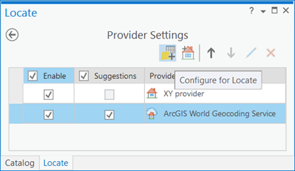

    2. Klicken Sie auf die Schaltfläche Für Suche konfigurieren , um dem Bereich Suchen einen Layer oder eine Tabelle aus der Karte hinzuzufügen.
      Layer oder Tabelle zum Bereich "Suchen" hinzufügen
      Das Dialogfeld Layer oder Tabelle auswählen wird angezeigt, in dem alle Layer bzw. Tabellen aufgeführt werden, die im Bereich Inhalt verfügbar sind.

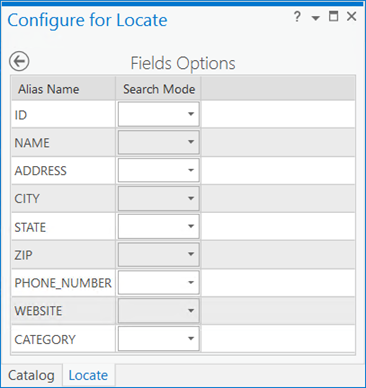

    3. Wählen Sie einen Layer oder eine Tabelle in der Liste im Dialogfeld Layer oder Tabelle auswählen aus, und klicken Sie auf OK.
      Im Bereich Suchen wird die Ansicht "Für Suche konfigurieren" für den ausgewählten Layer bzw. die ausgewählte Tabelle angezeigt.
    4. Wählen Sie für jedes Feld, das Sie durchsuchen möchten, Volltext: Gleich, um eine Volltextsuche ohne Berücksichtigung der Groß-/Kleinschreibung durchzuführen, Volltext: Beginnt mit, um eine Volltextsuche mit Präfix ohne Berücksichtigung der Groß-/Kleinschreibung durchzuführen, Gleich, um eine exakte Suche durchzuführen, Beginnt mit, um eine Suche mit Berücksichtigung der Groß-/Kleinschreibung nur für den Anfangsteil des Feldes durchzuführen, oder Enthält, um eine ungefähre Suche durchzuführen.

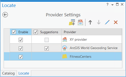

    5. Klicken Sie oben im Bereich auf die Schaltfläche Speichern und zu Provider-Einstellungen zurückkehren , um die Suchkonfiguration zu speichern.
      Daraufhin wird eine Meldung angezeigt, dass die Felder, die Sie für die Suche konfiguriert haben, indiziert werden müssen. Die Indizierung verbessert die Performance und ist hilfreich, wenn Ihr Dataset groß ist und häufig durchsucht wird.
      Im Bereich Suchen wird die Ansicht "Provider-Einstellungen" eingeblendet, und der neu konfigurierte Layer bzw. die neu konfigurierte Tabelle wird in der Liste Provider-Einstellungen angezeigt. Sie können die Reihenfolge der Such-Provider in der Liste ändern, wodurch die Reihenfolge der durchgeführten Suchvorgänge und die Reihenfolge, in der Ergebnisse im Bereich Suchen zurückgegeben und angezeigt werden, bestimmt wird.
      Registerkarte "Einstellungen" des Bereichs "Suchen" mit hinzugefügtem Layer
