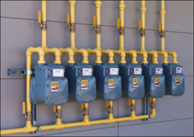

  • Ein Gasversorgungsunternehmen verfolgt Inspektionsberichte und Sicherheitsdokumente für das Versorgungsnetz. Wenn ein Volltextindex auf die Textfelder einer Geodatabase mit Inspektionsberichten, Sicherheitsbeschreibungen und Wartungsprotokollen angewendet wird, können Volltextsuchen Abfragen von Ausdrücken für Begriffe wie Gasleck oder Pipeline-Korrosion unterstützen. Auf diese Weise wird die Geschwindigkeit und Genauigkeit von Sicherheitsmaßnahmen und Wartungsplänen verbessert.
    Pipeline-Netz eines Gasversorgungsunternehmens

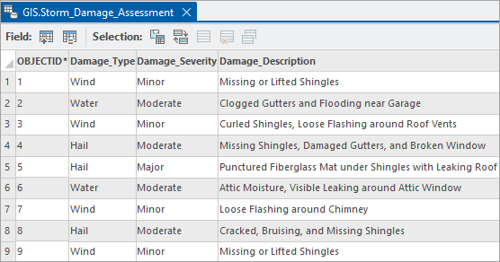

Die Tabelle GIS.Storm_Damage_Assessment enthält mehrere Attributfelder, in denen der Typ, der Schweregrad und eine Beschreibung der von Hausbesitzern gemeldeten Schäden nach kurz zuvor aufgetretenen Stürmen gemeldet wurden. Weitere Felder, die in dieser Tabelle nicht sichtbar sind, enthalten die Adress- und Kontaktinformationen der Besitzer.
Tabelle "GIS.Storm_Damage_Assessment" vor Anwendung eines Volltextindex
Wenn Sie als Versicherungsagent dieser Hausbesitzer einen Volltextindex für das Feld Damage _Description einrichten, können Sie schnell nach wichtigen Begriffen wie Gutters, Shingles, Window, Roof oder Leaks suchen und dann auf Grundlage des jeweiligen Schadens und der erforderlichen Reparaturen einen geeigneten Auftragnehmer empfehlen, mit dem der Hausbesitzer Kontakt aufnehmen kann.

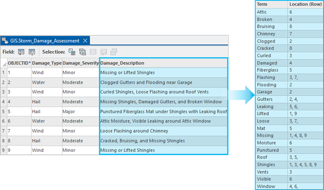

  2. Beim Auffüllen des Index wird der Text im bezeichneten Feld in einzelne Schlüsselbegriffe (Token) aufgeteilt, organisiert, nachverfolgt und dann die genaue Position jedes einzelnen Wortes dem Textfeld wieder zugeordnet, um einen schnellen Zugriff zu ermöglichen.
    Case Study:
    Die folgende Abbildung wird nur gezeigt, um sehr allgemein und vereinfacht zu simulieren, wie ein Volltextindex in einzelne Schlüsselbegriffe aufgeteilt und deren Position dann dem Textfeld wieder zugeordnet wird.
    In diesem Beispiel aus der Tabelle GIS.Storm_Damage_Assessment lautet der erste Attributwert in Zeile 1 unter dem Feld Damage_Description Missing or Lifted Shingles. Beim Auffüllen dieses Volltextindex würde dieser Text in die folgenden Schlüsselbegriffe aufgeteilt, alphabetisch organisiert und die genaue Position der einzelnen Begriffe im bezeichneten Textfeld Damage_Description aufgezeichnet.
    • Missing: Kommt viermal vor (Zeile 1, 4, 8 und 9)
    • Lifted: Kommt zweimal vor (Zeile 1 und 9)
    • Shingles: Kommt sechsmal vor (Zeile 1, 3, 4, 5, 8 und 9)
    Volltextindex

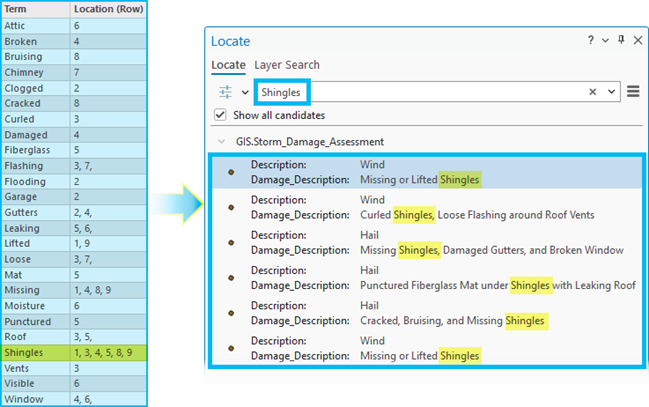

    Der Index fungiert als Glossar für alle Schlüsselbegriffe im indizierten Feld. Er organisiert und verfolgt die genaue Position jedes Wortes zurück zum ursprünglichen Index.
    Dieser Vorgang wird fortgesetzt, bis der gesamte Text im angegebenen Textfeld in Schlüsselbegriffe aufgeteilt, organisiert und die Position jedes Begriffs aufgezeichnet wurde.
  3. Nachdem der Volltextindex für das Feld Damage_Description erstellt wurde, können Sie den Bereich Suchen verwenden, um den Volltextsuchmodus Volltext ist gleich auf das Feld Damage_Description anzuwenden.
    Legen Sie im Bereich "Suchen" den Modus "Volltext ist gleich" als Suchmodus für das Feld, in dem der Volltextindex enthalten ist, fest.
  4. Bei diesem Beispiel können Sie im Bereich Suchen nach dem einzelnen Wort Shingles suchen.
    Ohne angewendeten Volltextindex würde die Suche zu einer zeitraubenden Überprüfung der gesamten Tabelle führen. Da jedoch ein Volltextindex für das Feld Damage_Description erstellt wurde, können Sie im Bereich "Suchen" dieses Feld nach dem einzelnen Wort Shingles abfragen. Im Bereich Suchen wird eine Volltextsuche verwendet, die schnell den Begriff Shingles identifiziert und alle Zeilen ermittelt, in denen dieser Schlüsselbegriff im indizierten Feld vorkommt, wie im folgenden Beispiel dargestellt.
    Abfrageergebnisse für ein indiziertes Feld in einem Volltextindex
    Anhand der Ergebnisse der Suche können Sie schnell alle Schadensmeldungen, in denen Dachschindeln vorkommen, identifizieren, damit der Hausbesitzer zu dem Auftragnehmer Kontakt aufnehmen kann, der entsprechend dem gemeldeten Schaden am besten geeignet ist.

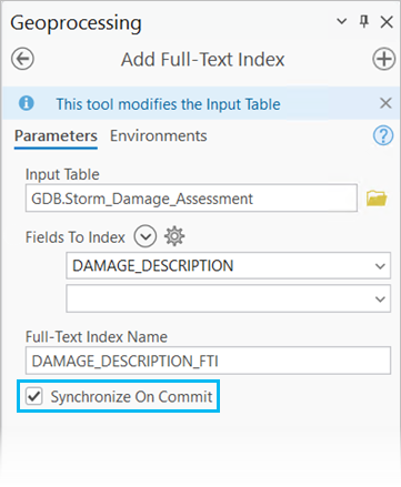

    • Bei Bestätigung synchronisieren ist ein optionaler Parameter, der nur verfügbar ist, wenn das Werkzeug Volltextindex hinzufügen in einer Tabelle oder Feature-Class in einer Enterprise-Geodatabase in Oracle verwendet wird. Mit der Option Bei Bestätigung synchronisieren können Sie angeben, ob ein Volltextindex aktualisiert wird, wenn Änderungen gespeichert werden oder ein ArcGIS-Synchronisierungsvorgang durchgeführt wird.
      Parameter "Bei Bestätigung synchronisieren" im Werkzeug "Volltextindex hinzufügen"

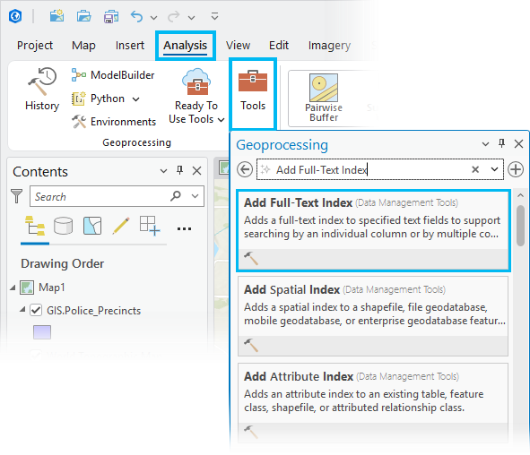

  1. Öffnen Sie das Geoverarbeitungswerkzeug Volltextindex hinzufügen, indem Sie zur Registerkarte Analyse navigieren und auf Werkzeuge in der Gruppe Geoverarbeitung klicken. Alternativ können Sie im Toolset Indizes in der Toolbox Data Management nach dem Werkzeug suchen.
    Werkzeug "Volltextindex hinzufügen" auf der Registerkarte "Analyse", unter "Werkzeuge" im Bereich "Geoverarbeitung"

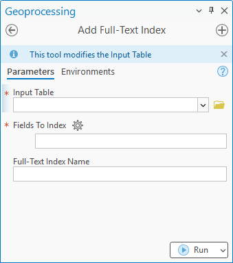

    Das Dialogfeld des Geoverarbeitungswerkzeugs Volltextindex hinzufügen wird mit Standardeinstellungen angezeigt.
    Dialogfeld für Geoverarbeitungswerkzeug "Volltextindex hinzufügen"

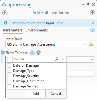

  3. Wählen Sie für Zu indizierende Felder entweder ein einzelnes Feld oder mehrere Felder aus, um einen Volltextindex darauf anzuwenden.
    Parameter "Zu indizierende Felder"
    Hinweis:
    Einige Datenbanken unterstützen nur ein einziges Feld für die Erstellung eines Volltextindex. Ob die Erstellung eines Volltextindex mit mehreren Feldern unterstützt wird, ist abhängig von der jeweiligen Datenbank.

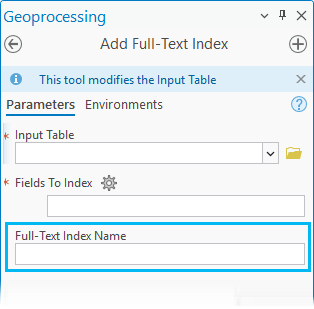

  4. Optional ändert sich der Name dieses Parameters abhängig von der Quelle der Eingabetabelle.
    • Name des Volltextindexes: Geben Sie einen Namen für den erstellten Index an. Der Parameter Name des Volltextindexes wird standardmäßig angezeigt.
      Hinweis:
      Bei SQL Server-, SQLite- und Mobile-Geodatabases wird der Parameter Name des Volltextindexes ignoriert.

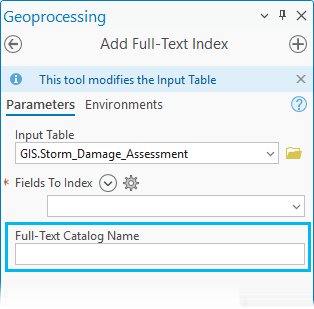

    • Name des Volltextkatalogs: Wählen Sie den Namen des SQL Server-Volltextkatalogs aus, den Sie für den Parameter Name des Volltextkatalogs verwenden möchten. Die Option Name des Volltextkatalogs gilt nur für SQL Server.
      Hinweis:
      Wenn der Name des Volltextkatalogs nicht angegeben ist, versucht das Werkzeug, den für die Datenbank definierten Standard-Volltextkatalog zu verwenden, sofern dieser verfügbar ist. Wählen Sie anderenfalls einen Volltextkatalog aus der Dropdown-Liste aus. Die Dropdown-Liste enthält alle Volltextkataloge, auf die der verbundene Benutzer zugreifen kann.

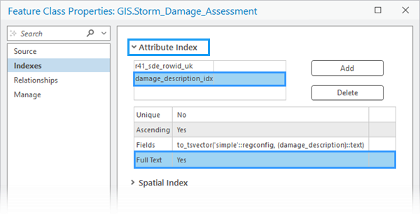

Sobald das Werkzeug Volltextindex hinzufügen abgeschlossen wurde, öffnen Sie das Dialogfeld "Eigenschaften" der Tabelle oder Feature-Class. Auf der Registerkarte Indizes werden im Abschnitt Attributindex die vorhandenen Indizes für dieses Dataset angezeigt. Wählen Sie den neu erstellten Index aus, und der Parameter Volltext unten zeigt Ja an, um anzuzeigen, dass es sich um einen Volltextindex handelt.
Registerkarte "Indizes" im Feature-Class-Dialogfeld "Eigenschaften"
