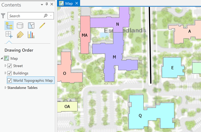

Im folgenden Screenshot wurden einige Layer aus dem Datenmodell "Campus Editing" zu einer Karte hinzugefügt.
Karte des Esri Campus

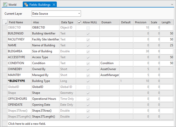

Jeder dieser Layer enthält eine Anzahl von Feldern, die die Eigenschaften oder Attribute dieses Layers beschreiben. Der Layer "Buildings" stellt beispielsweise eine Sammlung von Gebäuden des Campus dar und verfügt über Felder zum Beschreiben der einzelnen Eigenschaften des Gebäudes, z. B. Name, Typ, Größe des Gebäudes usw. All diese Informationen sind als Felder in einer Tabelle gespeichert, die den wichtigsten Grundbaustein bildet.
Weitere Informationen zu Feldern
Ansicht "Felder" für den Layer "Building"
