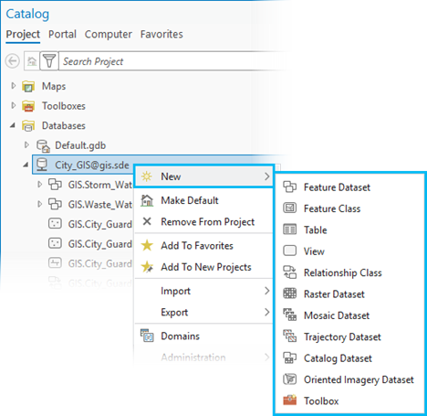

  2. Klicken Sie mit der rechten Maustaste auf die Geodatabase, zeigen Sie mit der Maus auf Neu, und klicken Sie auf den spezifischen Dataset-Typ, den Sie erstellen möchten. Für den ausgewählten Dataset-Typ wird der entsprechende Assistent oder das passende Geoverarbeitungswerkzeug geöffnet.

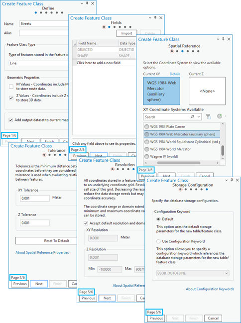

    Wenn Sie beispielsweise Neu und dann Feature-Class auswählen, wird der Assistent Feature-Class erstellen angezeigt, der Sie durch den Prozess zum Erstellen einer Feature-Class führt. Nachdem Sie die Parameter Name und Typ der Feature-Class angegeben haben, können Sie auf Fertig stellen klicken oder die sechs Dialogfeldoptionen durchgehen, um die Feature-Class weiter zu konfigurieren.
    Dialogfeldoptionen im Assistenten "Feature-Class erstellen"

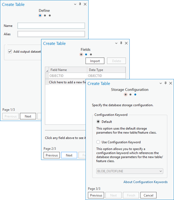

    Ein weiteres Beispiel: Wenn Sie Neu und dann Tabelle auswählen, wird der Assistent Tabelle erstellen angezeigt, der Sie durch den Prozess zum Erstellen einer Tabelle führt. Nachdem Sie den Parameter Name angegeben haben, können Sie auf Fertig stellen klicken oder die drei Dialogfeldoptionen durchgehen, um die Tabelle weiter zu konfigurieren.
    Dialogfeldoptionen im Assistenten "Tabelle erstellen"

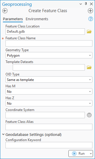

    Alternativ können Sie mit dem Geoverarbeitungswerkzeug Feature-Class erstellen eine Feature-Class in der Geodatabase erstellen.
    Geoverarbeitungswerkzeug "Feature-Class erstellen"
  3. Füllen Sie die Werkzeugparameter aus, und klicken Sie auf Ausführen oder Fertig stellen, um das Dataset zu erstellen.
