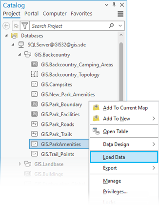

  1. Um Daten an ein vorhandenes Dataset anzuhängen, öffnen Sie das Geoverarbeitungswerkzeug Anhängen von einer der verschiedenen Stellen aus: über ein Kontextmenü im Bereich Katalog, auf der Registerkarte Analyse oder direkt im Bereich Geoverarbeitung.
    • Bereich Katalog: Klicken Sie mit der rechten Maustaste auf die Feature-Class oder Tabelle, an die Sie Daten anhängen möchten, und wählen Sie Daten laden aus.
      "Daten laden" im Kontextmenü

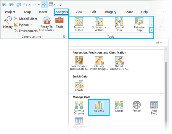

    • Menüband: Wählen Sie einen Layer im Bereich Inhalt aus. Klicken Sie auf die Registerkarte Analyse und dann im Dropdown-Menü in der Gruppe Werkzeuge auf Anhängen.
      Werkzeug "Anhängen" auf der Registerkarte "Analyse" in der Gruppe "Werkzeuge"

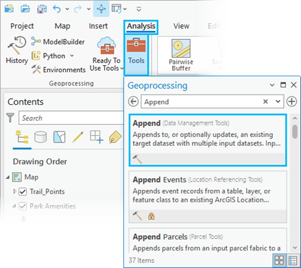

    • Menüband: Klicken Sie auf die Registerkarte Analyse und dann in der Gruppe Geoverarbeitung auf Werkzeuge. Navigieren Sie in der Toolbox Data Management Tools im Toolset Allgemein zum Werkzeug Anhängen.
      Werkzeug "Anhängen" auf der Registerkarte "Analyse", Werkzeuge und Geoverarbeitung

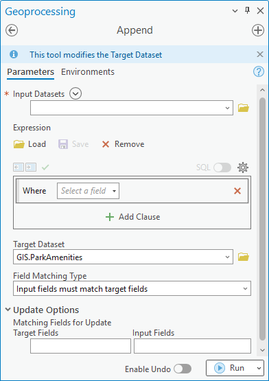

    Das Dialogfeld des Geoverarbeitungswerkzeugs Anhängen wird mit Standardeinstellungen angezeigt.
    Geoverarbeitungswerkzeug "Anhängen"
  2. Verwenden Sie für Eingabe-Datasets die Schaltfläche zum Durchsuchen , um Datasets auszuwählen, die die Daten enthalten, die an das Ziel-Dataset angehängt werden sollen.
    Hinweis:
    • Die Schaltfläche Viele hinzufügen wird nur dann angezeigt, wenn mindestens ein Layer in der Karte vorhanden ist.
    • Verwenden Sie Viele hinzufügen neben Eingabe-Datasets, wenn Sie mehrere Datasets auf einmal hinzufügen möchten.
  3. Wenn Sie eine Teilmenge der Dataset-Datensätze auswählen möchten, können Sie auch eine Ausdrucksdatei laden oder einen eigenen SQL- Abfrageausdruck erstellen.
    Wenn auf der Karte ein Eingabe-Dataset mit ausgewählten Datensätzen ausgewählt wurde, werden diese ausgewählten Datensätze vom Werkzeug Anhängen als Teilmenge verarbeitet.
  4. Verwenden Sie für Ziel-Dataset die Schaltfläche zum Durchsuchen , um das vorhandene Dataset auszuwählen, an das die Daten aus den Eingabe-Datasets angehängt werden.
  5. Wählen Sie für Typ für Feldübereinstimmung im Dropdown-Menü die Option aus, die angibt, ob die Felder der Eingabe-Datasets den Feldern des Ziel-Datasets entsprechen müssen, damit die Daten angehängt werden können.
    • Eingabefelder müssen Zielfeldern entsprechen: Das Schema der Eingabe-Datasets muss mit dem des Ziel-Datasets übereinstimmen, damit Features angehängt werden können.
    • Feldzuordnung zum Abgleichen von Feld-Unterschieden verwenden: Das Schema muss nicht übereinstimmen. Felder der Eingabe-Datasets, die nicht mit den Feldern des Ziel-Datasets übereinstimmen, werden dem Ziel-Dataset nicht zugeordnet, es sei denn, die Zuordnung wird im Parameter Feldzuordnung festgelegt. Felder im Ziel-Dataset, die keinen Feldern in den Eingabe-Datasets zugeordnet sind, enthalten NULL-Werte.
    • Überspringen und eine Warnung anzeigen, wenn das Schema nicht übereinstimmt: Das Schema der Eingabe-Datasets muss mit dem des Ziel-Datasets übereinstimmen, damit Features angehängt werden können. Wenn ein Eingabe-Dataset Felder enthält, die nicht mit Feldern im Ziel-Dataset übereinstimmen, wird dieses Eingabe-Dataset weggelassen.
  6. Klicken Sie auf Aktualisierungsoptionen, um eine weitere Option für Abgleichfelder für die Aktualisierung einzublenden. Wenn Sie keine Felder abgleichen müssen, fahren Sie mit Schritt 8 fort.
  7. Optional können Sie unter Aktualisierungsoptionen für Abgleichfelder für Aktualisierung Folgendes festlegen:
    • Zielfelder: Wählen Sie im Dropdown-Menü mindestens ein Feld aus dem Ziel-Dataset aus, das verwendet wird, um die Felder aus Eingabefelder abzugleichen.
    • Eingabefelder: Wählen Sie im Dropdown-Menü mindestens ein Feld aus dem Eingabe-Dataset aus, das verwendet wird, um die Felder aus Zielfelder abzugleichen.
  8. Klicken Sie auf Ausführen, um die Daten anzuhängen.
