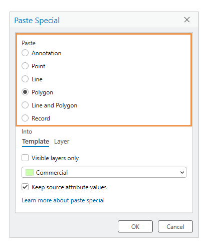

  6. Wenn die Zwischenablage unterschiedliche Feature-Typen oder Datensätze aus einer Tabelle enthält, wählen Sie den Feature-Typ aus, den Sie einfügen möchten.
    Wenn die Zwischenablage nur einen Feature-Typ enthält, sind diese Optionen nicht verfügbar.
    Feature-Auswahl für den Befehl "Inhalte einfügen"
