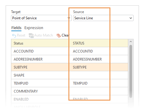

  3. Klicken Sie auf den Dropdown-Pfeil Ziel, und wählen Sie den Layer für die Features aus, auf die die Attributwerte übertragen werden sollen.
    Die für den Layer definierten Attributfelder werden in der Spalte Ziel angezeigt.
  4. Klicken Sie auf den Dropdown-Pfeil Quelle, und wählen Sie den Layer für die Features aus, von denen die Attributwerte kopiert werden sollen.
    Die Standardeinstellungen für die Feldzuordnung stimmen Feldnamen und Datentypen automatisch zwischen Ziel-Layern und Quell-Layern ab.
    Um ein Feld zu ändern oder hinzuzufügen, z. B. um ein Feld mit einem anderen Namen oder Datentyp hinzuzufügen, klicken Sie auf das Feld und dann auf den Dropdown-Pfeil. Zulässige Felder werden in der Dropdown-Auswahl angezeigt.

  5. Klicken Sie auf der Werkzeugleiste auf die folgenden Befehle, um übereinstimmende Felder zurückzusetzen, zu löschen oder zuzuordnen.
    Zurücksetzen Rückgängig
    Setz die Feldeinstellungen auf die zuletzt gespeicherte Konfiguration zurück.
    Automatische Übereinstimmung Auswahl umkehren
    Ordnet alle Felder mit übereinstimmenden Feldnamen und Datentypen zu. Dies ist die Standardeinstellung.
    Löschen Ergebnisse löschen
    Entfernt alle Feldfestlegungen.
