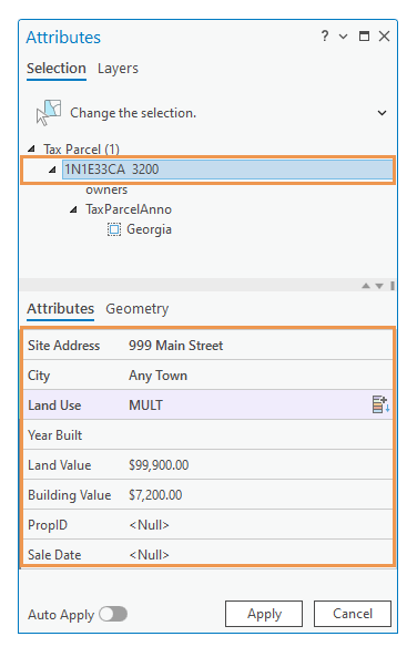

Klicken Sie in der Auswahlansicht auf das Feature oder nichträumliche Objekt mit den Attributen, die Sie bearbeiten möchten.
Wenn ein Warnsymbol
neben einem zugehörigen Layer oder einer Tabelle angezeigt wird, klicken Sie auf den ausgewählten Datensatz, um die Attributfelder im Bereich zu bearbeiten, oder klicken Sie mit der rechten Maustaste, und klicken Sie auf Zur Karte hinzufügen
.Sie können auch eine der folgenden Methoden verwenden, um dieselben Attributfelder für mehrere Features zu bearbeiten und denselben Wert anzuwenden:
Drücken Sie die STRG -Taste, und klicken Sie auf die Features.
Um Attributfelder für einen Bereich von Features zu bearbeiten, drücken Sie die Umschalttaste, und klicken Sie auf das erste und das letzte Feature in der Auswahl.
Um Attribute für alle Features auf demselben Layer zu bearbeiten, klicken Sie auf den Namen des Layers.
Die Attributfelder für die in der Auswahlansicht hervorgehobenen Elemente werden in der Attributansicht auf der Registerkarte Attribute angezeigt. Ihr Aussehen wird durch die auf dem Layer gespeicherten Feldeigenschaften bestimmt, z. B. Einstellungen für Sichtbarkeit, Schreibschutz und Hervorhebung.
Klicken Sie auf die Umschaltfläche Automatisch zuweisen
, und aktivieren oder deaktivieren Sie sie.Ein
Änderungen werden automatisch übernommen, wenn die Eingabetaste gedrückt oder mit dem Mauszeiger auf eine Stelle außerhalb des Feldes geklickt wird. Mit dieser Einstellung werden die Schaltflächen Übernehmen und Abbrechen deaktiviert.
Aus
Änderungen müssen manuell übernommen oder rückgängig gemacht werden. Mit dieser Einstellung werden die Schaltflächen Übernehmen und Abbrechen aktiviert.
Wenn diese Schaltfläche deaktiviert ist und nicht geändert werden kann, wenden Sie sich an Ihren Systemadministrator.
Klicken Sie auf die Registerkarte Attribute.
Wenn das ausgewählte Attribut in einer attribuierten Beziehungstabelle gespeichert ist, klicken Sie auf die Registerkarte Attribuierte Beziehung.
Klicken Sie auf ein Feld, bearbeiten Sie den Wert, und drücken Sie die Eingabetaste.

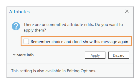

Wenn Automatisch zuweisen deaktiviert ist, klicken Sie auf die Schaltfläche Übernehmen.
Wenn das Dialogfeld Attribute angezeigt wird, klicken Sie auf Übernehmen oder Verwerfen.
Hinweis:
Das Dialogfeld Attribute erfordert, dass Änderungen übernommen oder abgebrochen werden, wenn Automatisch übernehmen deaktiviert ist und die Auswahl geändert wird, während ein Feld nicht festgeschriebene Änderungen enthält. Sie können konfigurieren, dass das Dialogfeld immer oder nie angezeigt wird und dass Attributänderungen automatisch übernommen oder verworfen werden.
Um die Einstellung im Dialogfeld zu ändern, aktivieren Sie das Kontrollkästchen Auswahl speichern und diese Meldung nicht mehr anzeigen, und klicken Sie auf Übernehmen oder Verwerfen.

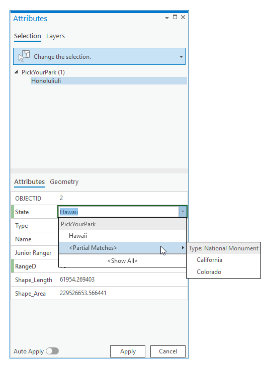

Bearbeiten von Gruppenwerten
Klicken Sie zum Bearbeiten von Gruppenwerten auf das Feld, und wählen Sie einen Wert aus der Dropdown-Liste aus. Wenn Automatische Aktualisierung in der Attributtabelle aktiviert ist, werden die Werte in beteiligten Gruppenfeldern im Fall einer eindeutigen Kombination automatisch aktualisiert.
Gruppenwerte fungieren als Lookup-Felder mit lockeren Beschränkungen für Attributdomänen. Die beteiligten Felder sind als Gruppe definiert, in der durch das Festlegen eines Wertes in einem Feld der nächste Satz an gültigen Auswahlmöglichkeiten für andere Felder bestimmt wird.
Tipp:
Um Gruppenwerte zu erstellen und zu verwalten, öffnen Sie die Quell-Attributtabelle und klicken auf dem Menüband auf die Registerkarte Daten. Klicken Sie in der Gruppe Design auf Gruppenwerte
Klicken Sie auf der Registerkarte Bearbeiten des Menübands in der Gruppe Auswahl auf Attribute
.Der Bereich Attribute wird angezeigt.
Klicken Sie im Bereich Attribute auf die Registerkarte Auswahl, und wählen Sie das Feature aus.
Klicken Sie auf das Werkzeug Auswählen
, und wählen Sie ein mit Gruppenattributwerten definiertes Feature aus.Klicken Sie in der Auswahlansicht auf das Feature.
Klicken Sie auf die Option Automatisch zuweisen
, und deaktivieren Sie sie.Klicken Sie auf ein Feld, und wählen Sie einen Wert aus der Dropdown-Liste aus.
Der angegebene Wert filtert die Wertelisten in anderen Gruppenfeldern, um gültige Kombinationen anzuzeigen. Bei falschen Werten wird das Feld durch einen gelben vertikalen Balken hervorgehoben, und im Bereich wird eine Warnmeldung angezeigt.
Es wird empfohlen, oben in der Wertehierarchie zu beginnen und Werte in den nachfolgenden Feldern auszuwählen, die gültige Auswahloptionen sind. Außerdem können Sie auf die in der folgenden Tabelle beschriebenen Steuerelemente klicken, die je nach verfügbaren Kombinationen in den Dropdown-Listen angezeigt werden.
Übereinstimmungen anzeigen
Zeigt alle gültigen Optionen für das Feld basierend auf dem Wert des primären Feldes an. Dies ist die Standardeinstellung. Dieses Steuerelement wird oben in der Dropdown-Liste angezeigt, wenn Sie auf Alle anzeigen klicken.
Teilübereinstimmungen
Zeigt Domänenwerte nach übereinstimmenden Feldern gruppiert an. Mit diesem Steuerelement können Sie Teilübereinstimmungen erstellen, die noch gültige Kombinationen mit einer Teilmenge der Gruppenfelder für die Zeile sind. Andere Felder müssen möglicherweise weiter bearbeitet, bis eine gültige Kombination erreicht ist.
Alle anzeigen
Zeigt alle Domänenwerte für das Feld an, einschließlich veralteter und ungültiger Kombinationen. Mit diesem Steuerelement können Sie eine vollständig andere Kombination von Werten erstellen. Dieses Steuerelement wird unten in der Dropdown-Liste angezeigt, wenn Sie auf Übereinstimmungen anzeigen klicken.
Klicken Sie auf Übernehmen, um die Änderungen anzuwenden.

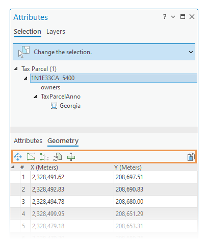

Anzeigen, Bearbeiten oder Kopieren von Geometriekoordinaten
Im Bereich Attribute
können Sie Werte von Geometriekoordinaten mit den Befehlen in der Symbolleiste auf der Registerkarte Geometrie anzeigen, bearbeiten oder in die Zwischenablage kopieren. Die Symbolleiste enthält Verknüpfungen zu gängigen Editierwerkzeugen für die Bearbeitung der Geometrie des aktuell ausgewählten Features.
Beachten Sie beim Anzeigen, Bearbeiten oder Kopieren von Koordinatenwerten Folgendes:
Klicken Sie auf den Pfeil der Koordinatenansicht am unteren Rand der aktuellen Karten- oder Szenenansicht, um die Anzeigeeinheiten zu ändern.
Zum Kopieren der Koordinatenwerte in der Tabelle mit Geometrieeigenschaften in die Zwischenablage wählen Sie die Zeilen aus, und klicken Sie auf der Werkzeugleiste auf Kopieren
. Sie können sie in andere Elemente in ArcGIS Pro wie beispielsweise Textgrafiken oder in andere Anwendungen wie beispielsweise Microsoft Excel einfügen.
