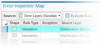

    Der Bereich Fehler-Inspektor wird angezeigt, und die Option Quelle auf der Werkzeugleiste "Fehler-Inspektor" verweist auf die Fehler-Layer in der Kartenansicht.
    Die Option "Quelle" referenziert die Fehler-Layer in der Kartenansicht.
  5. Sie können optional auf die Dropdown-Schaltfläche Quelle klicken und den Fehler-Layer auswählen, um den Wert zu ändern.
