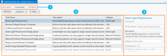

Nach dem Öffnen der Ansicht "Attributregeln" können Sie die verschiedenen Regeltypen anzeigen, indem Sie auf die Registerkarte Berechnung, Beschränkung oder Validierung klicken. Bei der Anzeige der vorhandenen Regeln auf jeder Registerkarte repräsentiert jede Zeile eine einzelne Regel. Wenn Sie eine Regel auswählen, werden die Regeleigenschaften im Bereich "Details" auf der rechten Seite der Ansicht angezeigt.
Konfigurieren Sie die Ansicht "Attributregeln" mit den Schaltflächen Spalten und Filter. Sie können die sichtbaren Spalten in der Regelliste über die Schaltfläche Spalten ändern. Sie können die Attributregeln auch über die Schaltfläche Filter nach Regeleigenschaften filtern. Der Filter verwendet die sichtbaren Spalten in der Regelliste.
Element
Beschreibung
Verwenden Sie Registerkarten, um zwischen den Regeltypen Berechnung, Beschränkung und Validierung zu wechseln.
Die Regeln werden im Rasterabschnitt der Ansicht aufgelistet. Sie können die Spalten so anpassen, dass mehr oder weniger Details für jede Regel angezeigt werden.
Der Bereich "Details" enthält die Eigenschaften der ausgewählten Regel im Raster und dient auch zum Eingeben der Eigenschaften beim Erstellen von Regeln.
Navigationsabschnitte der Ansicht "Attributregeln"
