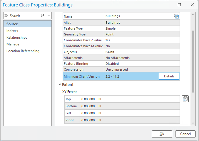

Tipp:
Öffnen Sie im Bereich "Katalog" die Seite "Eigenschaften", um den Wert für die Client-Mindestversion anzuzeigen.
 Seite "Eigenschaften", die die Mindestversion von ArcGIS Pro und ArcGIS Enterprise anzeigt, um auf das Dataset zuzugreifen.
Die erforderliche Mindestversion des Clients richtet sich nach den aktivierten Funktionen.

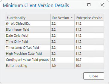

Tipp:
Klicken Sie auf die Schaltfläche Details, um die spezifischen Funktionen anzuzeigen, die für das Dataset aktiviert sind, das den aktuellen Wert für die Client-Mindestversion definiert.
Dialogfenster mit Angaben zur Mindestversion des Clients, in dem die für das Dataset aktivierten Funktionen sowie die für den Zugriff auf das Dataset erforderlichen Mindestversionen von ArcGIS Pro und ArcGIS Enterprise aufgeführt sind.
