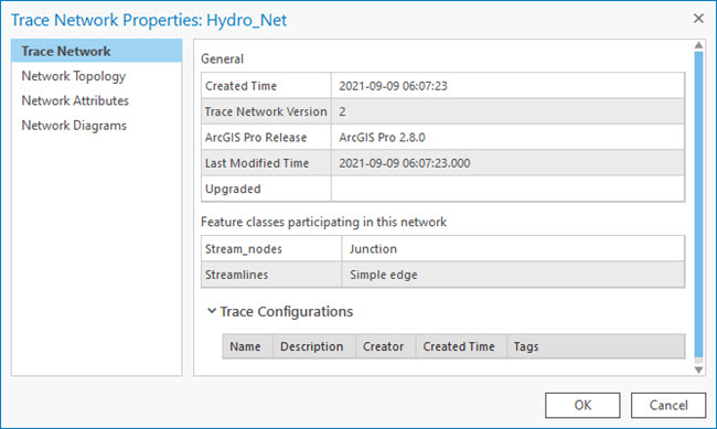

Trace Network-Version
Der Wert Trace Network-Version gibt die Schemaversion des Verfolgungsnetz-Datasets an und wird auf der Registerkarte Verfolgungsnetz im Dialogfeld Eigenschaften des Verfolgungsnetzes aufgezeichnet.
