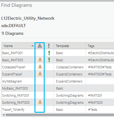

Schemakonsistenz-Warnsymbole neben Schemaelementen im Bereich "Schemas suchen"
Im Bereich Schemas suchen wird eine Spalte angezeigt, die den Wert des Feldes Consistency enthält, der für die einzelnen Schemas in der Datenbank gespeichert ist.
Spalte "Schemakonsistenz" im Bereich "Schemas suchen"
Dies bedeutet Folgendes:
  • Wenn das Schema in der Datenbank als konsistent gekennzeichnet ist, wird in dieser Spalte für das Schema kein Symbol angezeigt.
  • Wenn das Schema in der Datenbank als inkonsistent gekennzeichnet ist – d. h. inkonsistent hinsichtlich des Netzwerk-Topologieraums oder der jeweiligen Schemavorlagendefinition – wird neben dem Schema ein orangefarbenes Warnsymbol angezeigt.
Für Schemas, die im Hinblick auf den Raum zur Netzwerkbearbeitung inkonsistent sind, wird jedoch kein spezielles Symbol im Bereich Schemas suchen angezeigt. Das bedeutet, dass ein Schema, das in diesem Bereich ohne Symbol oder mit einem orangefarbenen Warnsymbol angezeigt wird, nach dem Öffnen im Bereich Inhalt möglicherweise mit einem roten Warnsymbol angezeigt wird. (Weitere Informationen dazu finden Sie im nächsten Abschnitt.)

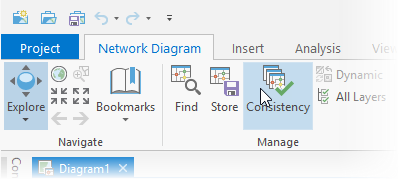

Schemakonsistenz für in ArcGIS Pro bereits geöffnete Schemas
Symbole im Bereich Inhalt für gespeicherte und temporäre Schemas, die in einer ArcGIS Pro-Sitzung geöffnet werden, zeigen möglicherweise nicht die aktuelle Schemakonsistenz an. So können beispielsweise von Ihnen geöffnete Schemas durch Vorgänge, die Sie oder andere Benutzer während der ArcGIS Pro-Sitzung durchgeführt haben, inkonsistent geworden sein. Sie können jedoch jederzeit eine Schemakonsistenzprüfung für alle in Ihrem Projekt geöffneten Schemas durchführen.
Zum Überprüfen der aktuellen Schemakonsistenz klicken Sie auf der Registerkarte Netzwerkschema auf Netzwerkschema.
Schaltfläche "Konsistenz" auf der Registerkarte "Netzwerkschema"
Die Konsistenzsymbole werden für alle derzeit in Ihrem Projekt geöffneten Netzwerkschemas aktualisiert.
