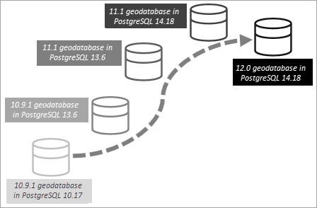

    Wenn die Version der PostgreSQL-Datenbank für die aktuelle Geodatabase-Version nicht unterstützt wird, müssen Sie die Datenbank und die Geodatabase ggf. mehrmals aktualisieren, bevor Sie die Geodatabase auf die aktuelle Version aktualisieren können. Je länger Sie zwischen den Aktualisierungen der Geodatabase warten, desto mehr Aktualisierungen müssen Sie durchführen, um die neueste Version der Geodatabase zu erhalten.
    Im folgenden Szenario müssen Sie zum Beispiel jeweils zwei Aktualisierungen für die Datenbank und die Geodatabase durchführen.
    Eine Aktualisierung von einer deutlich älteren Geodatabase-Version erfordert eine mehrstufige Aktualisierung der Datenbank und der Geodatabase.
    Folgen Sie bei jedem Geodatabase-Upgrade auf eine Zwischenversion den Aktualisierungsanweisungen für die Geodatabase-Version, und testen Sie die Geodatabase beim Wechsel von einer Version zur nächsten. Folgen Sie auch für jede Datenbankversion den Aktualisierungsanweisungen des Datenbankanbieters, und testen Sie die Datenbank beim Wechsel von einer Version zur nächsten.
