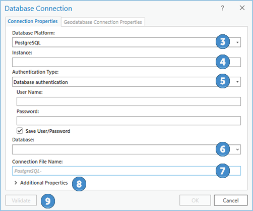

Führen Sie die folgenden Schritte aus, um im Dialogfeld Datenbankverbindung in ArcGIS Pro eine Verbindung zu einer PostgreSQL-Datenbank herzustellen.
Öffnen Sie den Bereich Katalog in ArcGIS Pro.
Klicken Sie mit der rechten Maustaste auf Datenbanken oder einen Ordner unter Ordner, und klicken Sie dann auf Neue Datenbankverbindung.
Wählen Sie aus der Dropdown-Liste Datenbankplattform den Eintrag PostgreSQL aus.
Geben Sie im Textfeld Instanz den Namen oder die IP-Adresse des Datenbank-Clusters auf dem Server ein, auf dem PostgreSQL installiert ist.
Nachstehend wird anhand von Beispielen gezeigt, welche Informationen im Textfeld Instanz eingegeben werden müssen:
Wenn der PostgreSQL-Datenbank-Cluster auf dem Server "ficus" installiert ist, geben Sie im Textfeld Instanz den Namen ficus ein.
Wenn der PostgreSQL-Datenbank-Cluster einen anderen Port als den Standardport (5432) überwacht, geben Sie mit der Instanz auch die Portnummer an. Wenn PostgreSQL beispielsweise auf dem Server "mamabear" installiert ist und Port 49200 überwacht, geben Sie im Textfeld Instanz die Zeichenfolge mamabear,49200 ein.
Wenn Sie für den Zugriff auf den Server, auf dem PostgreSQL installiert ist, eine IPV6-Adresse verwenden möchten, geben Sie die Adresse in Klammern an. Wenn die IPV6-Adresse des Servers 1111:aa1:0:1:f111:a222:33f3:b4bb lautet, geben Sie im Textfeld Instanz die Zeichenfolge [1111:aa1:0:1:f111:a222:33f3:b4bb] ein.
Für eine Amazon Aurora- (PostgreSQL-kompatible Edition) oder eine Amazon RDS for PostgreSQL-Instanz geben Sie den Instanznamen im Format
<database_instance_identifier>.<region_id>.rds.amazonaws.coman. Sie haben den Bezeichnernamen der Datenbankinstanz angegeben, als Sie den Relational Database Service erstellt haben. Die ID für die Region ist die vom AWS zugewiesene ID der AWS-Region, in der die Instanz ausgeführt wird. Wenn Sie die Instanz beispielsweise mit der Kennung "mypgrdsdb" in der Region "us-east-1 Amazon Web Services" erstellt haben, geben Sie die Zeichenfolge mypgrdsdb.us-east-1.rds.amazonaws.com in das Textfeld Instanz ein.Bei einer Google Cloud SQL for PostgreSQL-Instanz geben Sie die öffentliche IP-Adresse der Instanz in das Textfeld Instanz ein.
Bei einer Microsoft Azure Cosmos DB for PostgreSQL-Instanz hat die Zeichenfolge für die Verbindung das Format
c.<cluster_name>.postgres.database.azure.com. Wenn Sie dem Cluster beim Erstellen beispielsweise den Namen "allmydata" gegeben haben, geben Sie die Zeichenfolge c.allmydata.postgres.database.azure.com in das Textfeld Instanz ein.Bei einer Microsoft Azure Database for PostgreSQL-Instanz hat der Name der Instanz das Format
<server_name>.postgres.database.azure.com. Wenn Sie dem Server beim Erstellen beispielsweise den Namen "spatialdata" gegeben haben, geben Sie die Zeichenfolge spatialdata.postgres.database.azure.com in das Textfeld Instanz ein.
Hinweis:
Wenn der PostgreSQL-Datenbank-Cluster einen anderen Port als den Standardport (5432) überwacht, können Sie mit der Instanz auch die Portnummer angeben. Wenn PostgreSQL beispielsweise auf dem Server
mamabearinstalliert ist und Port 49200 überwacht, geben Sie in das Textfeld Instanz die Zeichenfolge mamabear,49200 ein. Sie können aber auch die Portnummer als zusätzliche Eigenschaft angeben (siehe Schritt 8 weiter unten).Wählen Sie den Authentifizierungstyp, der für die Herstellung einer Verbindung mit der Datenbank verwendet werden soll: Datenbankauthentifizierung oder Betriebssystemauthentifizierung.
Wenn Sie Betriebssystemauthentifizierung auswählen, müssen Sie keinen Benutzernamen und kein Kennwort eingeben. Die Verbindung wird anhand des Anmeldenamens und des Kennwortes für Security Support Provider Interface (SSPI), Lightweight Directory Access Protocol (LDAP) oder Generic Security Service Application Program Interface (GSSAPI) hergestellt, die zur Anmeldung beim Betriebssystem verwendet wurden. Falls die Anmeldedaten für das Betriebssystem keiner gültigen Datenbankanmeldung zugeordnet sind, kann keine Verbindung hergestellt werden.
Wenn Sie Datenbankauthentifizierung auswählen, müssen Sie in den Textfeldern Benutzername und Kennwort einen gültigen Benutzernamen und ein Kennwort angeben.
Deaktivieren Sie die Option Benutzername und Kennwort speichern, wenn Sie die Anmeldeinformationen nicht als Teil der Verbindung speichern möchten. Dies erhöht die Sicherheit der Datenbank. Allerdings werden Sie in diesem Fall bei jedem Verbindungsaufbau zur Eingabe eines Benutzernamens und eines Kennwortes aufgefordert.
Hinweis:
Die Option Benutzername und Kennwort speichern muss für Verbindungsdateien aktiviert sein, die die Datenbankauthentifizierung verwenden, um ArcGIS-Web-Services den Zugriff auf die Datenbank zu gewähren. Dies gilt auch, wenn Sie in ArcGIS Pro nach Daten suchen möchten, auf die über diese Verbindungsdatei zugegriffen wird.
Geben Sie den Namen der Datenbank auf dem PostgreSQL-Datenbank-Cluster ein, mit dem Sie eine Verbindung herstellen möchten, oder wählen Sie ihn aus.
Geben Sie einen Namen für die Verbindungsdatei in das Feld Name der Verbindungsdatei ein.
Basierend auf den Werten der Verbindungseigenschaft wird ein Standardname erstellt. Sie können den Standardnamen verwenden oder einen aussagekräftigeren Dateinamen eingeben.
Dies ist der Name, der im Bereich Katalog und in der Katalogansicht angezeigt wird, sowie der Name der auf der Festplatte gespeicherten
.sde-Datei.Wenn der PostgreSQL-Datenbank-Cluster über einen nicht standardmäßigen Port kommuniziert, erweitern Sie den Abschnitt Zusätzliche Eigenschaften, wählen Sie Port im Dropdown-Menü Eigenschaft aus, und geben Sie den Port in das Feld Wert ein.
Klicken Sie auf Überprüfen, um zu bestätigen, dass die Verbindungsinformationen gültig sind und auf die Datenbank zugegriffen werden kann.
Wenn die Datenbank eine Geodatabase enthält und die Verbindung gültig ist, ist die Registerkarte Geodatabase-Eigenschaften nun aktiv. Bei Bedarf können Sie die Eigenschaften der Geodatabase-Verbindung ändern, um eine Verbindung zu einer traditionellen Version und nicht zur Default-Version herzustellen, die Verbindung als Verbindung zu einer Verzweigungsversion zu konfigurieren oder eine Verbindung zu einem historischen Zeitpunkt herzustellen.
Klicken Sie auf OK, um die Verbindungsdatei zu erstellen.
