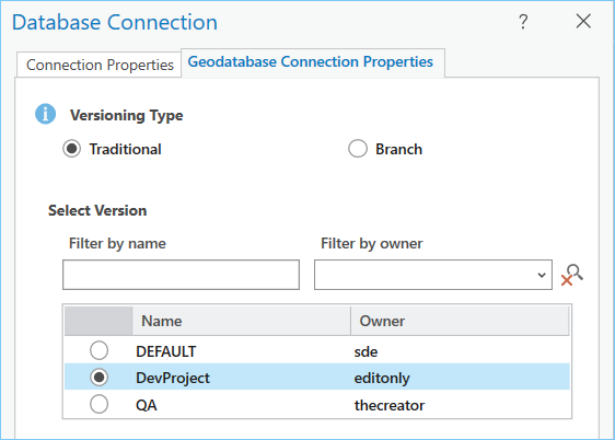

Geodatabase-Verbindungseigenschaften für die traditionelle Versionierung
Führen Sie die folgenden Schritte aus, um die Datenbankverbindung auf eine bestimmte traditionelle Version festzulegen:
  1. Greifen Sie im Ordner Datenbanken des Bereichs oder der Ansicht Katalog auf die Datenbankverbindung zu.
    • Wie Sie sich mit der Geodatabase verbinden können, erfahren Sie in den spezifischen Anweisungen für die Datenbank, in der die Geodatabase gespeichert ist:
  2. Klicken Sie mit der rechten Maustaste auf die Datenbankverbindung , und klicken Sie dann auf Geodatabase-Verbindungseigenschaften .
  3. Wählen Sie Traditionell als Versionierungstyp aus.
  4. Wählen Sie im Abschnitt Version auswählen die Version aus der Versionsliste aus, auf die über die Verbindung zugegriffen werden soll.
    Bei längeren Versionslisten können Sie die Felder Nach Name filtern und Nach Besitzer filtern verwenden, um die Ergebnisse zu filtern.
  5. Klicken Sie auf OK.
Jedes Mal, wenn Sie diese Verbindung verwenden, stellen Sie eine Verbindung mit der angegebenen Version her.

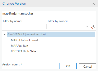

Dialogfeld "Version ändern"
Führen Sie die folgenden Schritte aus, wenn Sie die Version ändern möchten, auf die die Layer in einer aktiven Karte zugreifen:
  1. Stellen Sie sicher, dass auf der Registerkarte Versionierung in der Gruppe Datenquelle die gewünschte Enterprise-Geodatabase-Datenquelle im Dropdown-Menü ausgewählt ist.
  2. Klicken Sie in der Gruppe Versionierung auf die Schaltfläche Version ändern .
    Wenn Sie aktuell mit einer Child-Version verbunden sind, können Sie durch Klicken auf Zu Standard ändern zum Standard wechseln. So wird das Dialogfeld Version ändern umgangen.
    Hinweis:
    Wenn nicht gespeicherte Bearbeitungen vorhanden sind, werden Sie vor dem Ändern der Version aufgefordert, die Bearbeitungen zu speichern oder zu verwerfen.
  3. Wählen Sie eine Version aus der Liste im Dialogfeld Version ändern aus, und klicken Sie auf OK.
    Sie können auch auf den Versionsnamen doppelklicken, um zu dieser Version zu wechseln.
Wenn Sie von einer Version zu einer anderen wechseln, werden alle Layer in der aktiven Karte, die denselben Workspace verwenden, in die ausgewählte Version geändert.
