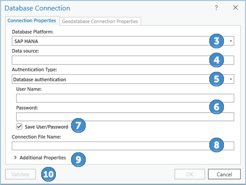

Führen Sie die folgenden Schritte aus, um im Dialogfeld Datenbankverbindung eine Verbindung zu SAP HANA herzustellen.
Das Dialogfeld "Datenbankverbindung"
  1. Öffnen Sie den Bereich Katalog in ArcGIS Pro.
  2. Klicken Sie mit der rechten Maustaste auf Datenbanken oder einen Ordner unter Ordner, und klicken Sie dann auf Neue Datenbankverbindung.
  3. Wählen Sie aus der Dropdown-Liste Datenbankplattform den Eintrag SAP HANA aus.
  4. Geben Sie im Textfeld Datenquelle Folgendes ein:
    • Den SAP HANA-Servernamen und die SQL-Portnummer für die Kommunikation mit der Datenbank, getrennt durch einen Doppelpunkt (:). Beispiel: Wenn der vollständig qualifizierte Name des SAP HANA-Servers "myserver.network.com" lautet und über Port 98765 kommuniziert, geben Sie myserver.network.com:98765 ein. Sie können aber auch unter Zusätzliche Eigenschaften eine Portnummer festlegen. (Siehe Schritt 9 weiter unten.)
    • Den Datenquellennamen, den Sie für den ODBC-Treiber konfiguriert haben.
  5. Verwenden Sie als Authentifizierungstyp die Datenbankauthentifizierung.
    Betriebssystemauthentifizierung wird nicht unterstützt.
  6. Geben Sie in den Textfeldern Benutzername und Kennwort einen gültigen Datenbankbenutzernamen und ein gültiges Kennwort ein.
  7. Deaktivieren Sie die Option Benutzername und Kennwort speichern, wenn Sie die Anmeldeinformationen nicht als Teil der Verbindung speichern möchten.
    Dies erhöht die Sicherheit der Datenbank. Allerdings werden Sie in diesem Fall bei jedem Verbindungsaufbau über ArcGIS Pro zur Eingabe eines Benutzernamens und eines Kennwortes aufgefordert.
    Hinweis:
    Die Option Benutzername und Kennwort speichern muss für Verbindungsdateien, die bei einer ArcGIS Server-Site registriert werden, aktiviert sein. Dies gilt auch, wenn Sie nach Daten suchen möchten, auf die über diese Verbindungsdatei zugegriffen wird.
  8. Geben Sie einen Namen für die Verbindungsdatei in das Feld Name der Verbindungsdatei ein.
    Basierend auf den Werten der Verbindungseigenschaft wird ein Standardname erstellt. Sie können den Standardnamen verwenden oder einen aussagekräftigeren Dateinamen eingeben.
    Dies ist der Name, der im Bereich Katalog und in der Katalogansicht angezeigt wird, sowie der Name der auf der Festplatte gespeicherten .sde-Datei.
  9. Erweitern Sie optional den Abschnitt Zusätzliche Eigenschaften, und geben Sie einen Parameter für die Verbindung und den zugehörigen Wert ein.
    In der Dokumentation zu SAP HANA finden Sie Informationen zu zusätzlichen und optionalen Verbindungsparametern.
  10. Klicken Sie auf Überprüfen, um zu bestätigen, dass die Verbindungsinformationen gültig sind und auf die Datenbank zugegriffen werden kann.
    Wenn die Datenbank eine Geodatabase enthält und die Verbindung gültig ist, ist die Registerkarte Geodatabase-Eigenschaften nun aktiv.
  11. Klicken Sie auf OK, um die Verbindungsdatei zu erstellen.
Unter Datenbanken im Bereich Katalog wird eine Datenbankverbindung angezeigt, und im Verzeichnis des ArcGIS Pro-Projekts wird eine Verbindungsdatei (.sde) erstellt.
