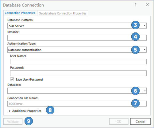

Führen Sie die folgenden Schritte aus, um im Dialogfeld Datenbankverbindung in ArcGIS Pro eine Verbindung zu einer SQL Server-Datenbank herzustellen.
Das Dialogfeld "Datenbankverbindung"
  1. Öffnen Sie den Bereich Katalog in ArcGIS Pro.
  2. Klicken Sie mit der rechten Maustaste auf Datenbanken oder einen Ordner unter Ordner, und klicken Sie dann auf Neue Datenbankverbindung.
  3. Wählen Sie aus der Dropdown-Liste Datenbankplattform den Eintrag SQL Server aus.
  4. Geben Sie den Namen der SQL Server-Instanz im Textfeld Instanz an.
    Hier einige Beispiele:
    • Bei einer benannten SQL Server-Instanz mit dem Namen "terra\gis" geben Sie die Zeichenfolge terra\gis in das Textfeld Instanz ein.
    • Wenn Sie eine SQL Server-Standardinstanz verwenden, können Sie im Textfeld Instanz den Instanznamen oder die IP-Adresse des Servers angeben. Wenn Sie eine IPV6-Adresse angeben, schließen Sie diese in eckige Klammern ein. Wenn die IPV6-Adresse des Servers beispielsweise 2000:ab1:0:2:f333:c432:55f6:d7zz lautet, geben Sie in das Textfeld Instanz die Zeichenfolge [2000:ab1:0:2:f333:c432:55f6:d7zz] ein.
    • Wenn die SQL Server-Datenbank einen anderen Port als den Standardport (1433) überwacht, können Sie mit der Instanz auch die Portnummer angeben. Wenn die SQL Server-Instanz beispielsweise "basset\spatial" heißt und Port 61000 überwacht, geben Sie in das Textfeld Instanz die Zeichenfolge basset\spatial,61000 ein. Sie können aber auch mit der Eigenschaft Port die Portnummer angeben. (Siehe Schritt 8 weiter unten.)
    • Für eine Amazon RDS for SQL Server-Instanz hat die Instanz das Format <database_instance_identifier>.<region_id>.rds.amazonaws.com. Sie haben den Bezeichnernamen der Datenbankinstanz angegeben, als Sie den Relational Database Service erstellt haben. Die ID für die Region ist die vom AWS zugewiesene ID der AWS-Region, in der die Instanz ausgeführt wird.
    • Bei einer Google Cloud SQL for SQL Server-Instanz geben Sie die öffentliche IP-Adresse der Instanz im Textfeld Instanz an.
    • Bei einer Microsoft Azure SQL Managed Instance- oder Microsoft Azure SQL Database-Instanz geben Sie den Servernamen im Textfeld Instanz an. Wenn der Server beispielsweise den Namen "cloudy4u.dbid123.database.windows.net" aufweist, geben Sie die Zeichenfolge cloudy4u.dbid123.database.windows.net in das Textfeld Instanz ein.
    Wenn von der SQL Server-Instanz Failover-Cluster verwendet werden, können Sie Bedingungen an die Instanzzeichenfolge anhängen, um die redundante Instanz zu nutzen.
    Sie können zusätzliche Bedingungen an den Instanznamen anhängen, um verschlüsselte Verbindungen zur SQL Server-Instanz anzufordern.
  5. Wählen Sie den Authentifizierungstyp, der für die Herstellung einer Verbindung mit der Datenbank verwendet werden soll.
    Die Microsoft Entra ID-Optionen werden nur bei Verbindungen mit Azure SQL Database oder Azure SQL Managed Instance unterstützt.
    • Betriebssystemauthentifizierung: Sie müssen keinen Benutzernamen und kein Kennwort angeben. Die Verbindung wird anhand des Anmeldenamens und des Kennwortes hergestellt, die zur Anmeldung beim Betriebssystem verwendet wurden. Falls es sich bei den Anmeldedaten für das Betriebssystem nicht um eine gültige Datenbankanmeldung handelt, kann keine Verbindung hergestellt werden.
    • Datenbankauthentifizierung: Sie müssen in den Textfeldern Benutzername und Kennwort einen gültigen Datenbankbenutzernamen und ein Kennwort angeben.
    • Microsoft Entra-MFA: Sie müssen den Entra ID-Benutzernamen, aber nicht das Kennwort angeben. Wenn Sie eine Verbindung herstellen, wird Ihnen per Textmeldung, E-Mail oder MFA-Gerät ein Code zugesandt, oder die Authentifizierung erfolgt durch Scannen des Fingerabdrucks. Dieser zweite Teil des Authentifizierungsprozesses ist davon abhängig, wie Ihre Netzwerk- und Authentifizierungsprotokolle konfiguriert sind.
      Sie können eine Datenbankverbindung, die die MFA von Microsoft Entra verwendet, nicht mit einer ArcGIS-Server-Site registrieren.
    • Microsoft Entra-Kennwort: Sie müssen einen gültigen Entra ID-Benutzernamen und das entsprechende Kennwort in den Textfeldern Benutzername und Kennwort angeben.
    • Microsoft Entra-integriert: Sie müssen keinen Benutzernamen und kein Kennwort angeben. Die Verbindung wird anhand des Anmeldenamens und des Kennwortes hergestellt, die zur Anmeldung beim Betriebssystem verwendet wurden. Falls es sich bei den Anmeldedaten für das Betriebssystem nicht um eine gültige Entra ID-Anmeldung handelt, kann keine Verbindung hergestellt werden.
    Hinweis:
    • Die Option Benutzername und Kennwort speichern muss für Verbindungsdateien aktiviert sein, die die Datenbankauthentifizierung oder die Entra-Kennwortauthentifizierung verwenden, um ArcGIS-Web-Services den Zugriff auf die Datenbank zu gewähren. Dies gilt auch, wenn Sie in ArcGIS Pro nach Daten suchen müssen, auf die über diese Verbindungsdatei zugegriffen wird.
    • Außerhalb von ArcGIS können Sie Benutzernamen mit Sonderzeichen in SQL Server erstellen. Diese Benutzernamen müssen bei jeder Verwendung durch Trennzeichen begrenzt sein. ArcGIS fügt das Trennzeichen bei der Übergabe an SQL Server automatisch hinzu. Sie müssen dem Benutzernamen also keine Trennzeichen hinzufügen. Wenn der Benutzername beispielsweise map.user lautet, geben Sie map.user, nicht "map.user", in das Textfeld Benutzername ein. Weitere Informationen zu regulären und begrenzten Bezeichnern finden Sie in der SQL Server-Dokumentation.
  6. Wählen Sie im Textfeld Datenbank den Namen der Datenbank aus, die Sie mit der Instanz verbinden möchten.
    Hinweis:
    Wenn Sie ein Contained-Datenbankbenutzermodell verwenden oder als ein anderer Benutzer als der Datenbankadministrator eine Verbindung zu Microsoft Azure SQL Database herstellen, müssen Sie den Namen der Datenbank in das Textfeld Datenbank eingeben.
  7. Geben Sie einen Namen für die Verbindungsdatei in das Feld Name der Verbindungsdatei ein.
    Basierend auf den Werten der Verbindungseigenschaft wird ein Standardname erstellt. Sie können den Standardnamen verwenden oder einen aussagekräftigeren Dateinamen eingeben.
    Dies ist der Name, der im Bereich Katalog und in der Katalogansicht angezeigt wird, sowie der Name der auf der Festplatte gespeicherten .sde-Datei.
  8. Erweitern Sie optional den Abschnitt Zusätzliche Eigenschaften, und geben Sie Parameter für die Verbindung an, die zusätzlich zu den in den vorherigen Schritten erforderlichen Parametern benötigt werden.
    • Port: Wenn die SQL Server-Instanz über einen nicht standardmäßigen Port kommuniziert, wählen Sie diesen Parameter aus dem Dropdown-Menü Eigenschaft aus, und geben Sie den richtigen Port im Feld Wert an.
    • Verschlüsseln: Aktiviert SSL-Verschlüsselung für die Verbindung. Unterstützte Werte sind Yes oder No.
    • TrustServerCertificate: Ermöglicht eine Verschlüsselung ohne Clientzertifikat. Unterstützte Werte sind Yes oder No.
    • ApplicationIntent: Unterstützt schreibgeschütztes Routing, wenn der Benutzer eine Verbindung zum AlwaysOn-Verfügbarkeitsgruppen-Listener herstellt und schreibgeschütztes Routing konfiguriert wurde. Unterstützte Werte sind READONLY oder READWRITE.
    • MultisubnetFailover: Ermöglicht ein schnelleres Failover für alle Verfügbarkeitsgruppen und Failover-Cluster-Instanzen in SQL Server und verkürzt die Failover-Zeit für AlwaysOn-Topologien mit einem oder mehreren Subnetzen erheblich. Unterstützte Werte sind Yes oder No.
  9. Klicken Sie auf Überprüfen, um zu bestätigen, dass die Verbindungsinformationen gültig sind und auf die Datenbank zugegriffen werden kann.
    Wenn die Datenbank eine Geodatabase enthält und die Verbindung gültig ist, ist die Registerkarte Geodatabase-Eigenschaften nun aktiv. Bei Bedarf können Sie die Eigenschaften der Geodatabase-Verbindung ändern, um eine Verbindung zu einer traditionellen Version und nicht zur Default-Version herzustellen, um die Verbindung als Verbindung zu einer Verzweigungsversion zu konfigurieren oder um eine Verbindung zu einem historischen Zeitpunkt herzustellen.
  10. Klicken Sie auf OK, um die Verbindungsdatei zu erstellen.
Unter Datenbanken im Bereich Katalog wird eine Datenbankverbindung angezeigt, und im Verzeichnis des ArcGIS Pro-Projekts wird eine Verbindungsdatei (.sde) erstellt.
