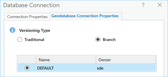

Geodatabase-Verbindungseigenschaften für den Versionierungstyp "Verzweigung"
Wie auf die Geodatabase-Verbindungseigenschaften zugegriffen wird, ist davon abhängig, ob der Zugriff für eine neue oder eine bestehende Verbindung erfolgt.
  1. Greifen Sie im Ordner Datenbanken des Bereichs Katalog oder der Ansicht Katalog auf die Datenbankverbindung zu.
    • Wie Sie sich mit der Geodatabase verbinden können, erfahren Sie in den spezifischen Anweisungen für die Datenbank, in der die Geodatabase gespeichert ist:
  2. Klicken Sie mit der rechten Maustaste auf die Datenbankverbindung , und klicken Sie dann auf Geodatabase-Verbindungseigenschaften .
  3. Wählen Sie Verzweigung als Versionierungstyp aus.
    Hinweis:
    Es ist nur die Default-Version verfügbar.
  4. Klicken Sie auf OK.
Die Verbindungsdatei wird für die Verwendung des Versionierungstyps "Verzweigung" aktualisiert.

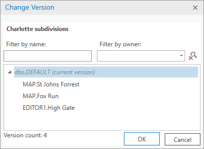

Dialogfeld "Version ändern"
Führen Sie die folgenden Schritte aus, wenn Sie die Version ändern möchten, auf die ein Web-Feature-Layer in der aktiven Karte zugreift:
  1. Stellen Sie sicher, dass auf der Registerkarte Versionierung in der Gruppe Datenquelle die gewünschte Datenquelle für den Web-Feature-Layer im Dropdown-Menü ausgewählt ist.
  2. Klicken Sie in der Gruppe Versionierung auf die Schaltfläche Version ändern .
    Wenn Sie beim Zugriff auf eine benannte Version für die Datenquelle zur Default-Version wechseln möchten, können Sie das Dialogfeld Version ändern umgehen, indem Sie auf Zu Standard ändern klicken.
    Hinweis:
    • Wenn nicht gespeicherte Bearbeitungen vorhanden sind, werden Sie vor dem Ändern der Version aufgefordert, die Bearbeitungen zu speichern oder zu verwerfen.
  3. Wählen Sie eine Version aus der Liste aus, und klicken Sie auf OK.
    Sie können auch auf den Versionsnamen doppelklicken, um zu dieser Version zu wechseln.
Wenn Sie von einer Version zu einer anderen wechseln, werden alle Layer des Web-Feature-Layers in der Karte in die ausgewählte Version geändert.
