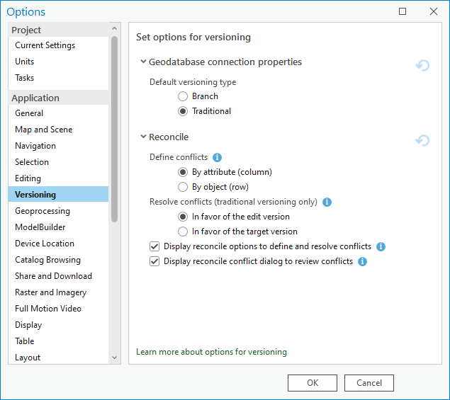

Im Dialogfeld Optionen des Projekts können Sie auf der Registerkarte Versionierung die Versionierungseinstellungen für die ArcGIS Pro-Anwendung ändern. Die Versionierungseinstellungen werden in Ihrem Benutzerprofil gespeichert und für alle ArcGIS Pro-Projekte berücksichtigt.
ArcGIS Pro-Projekteinstellungen mit der Registerkarte "Versionierungsoptionen"

  2. Klicken Sie unter der Überschrift Anwendung im Dialogfeld Optionen, auf die Registerkarte Versionierung.
  3. Klicken Sie auf OK.
    Ihre Einstellungen werden gespeichert und das Dialogfeld wird geschlossen.

Optionen von Geodatabase-Verbindungseigenschaften
Der Abschnitt "Geodatabase-Verbindungseigenschaften" enthält eine Option zur Steuerung des standardmäßigen Versionierungstyps für Datenbankverbindungen, die für Enterprise-Geodatabases mit dem Dialogfeld Datenbankverbindung eingerichtet werden.
Standardmäßiger Versionierungstyp
Sie können den standardmäßigen Versionierungstyp für zu verwendende Datenbankverbindungen festlegen.
  • Verzweigung: Der Versionierungstyp für Datenbankverbindungen ist die Verzweigung.
  • Traditionell: Für Datenbankverbindungen wird der traditionelle Versionierungstyp verwendet. Dies ist die Standardeinstellung.
Abgleichoption
Der Abschnitt "Abgleichen" enthält mehrere Optionen, über die Sie festlegen können, wie Konflikte definiert und gelöst werden sollen. Zudem können Sie dort einstellen, welche Aufforderungen bei der Durchführung von Abgleichvorgängen empfangen werden sollen.
Weitere Informationen finden Sie unter Abgleichen und Zurückschreiben von Änderungen an einer Verzweigungsversion und Abgleichen und Zurückschreiben von Änderungen an einer traditionellen Version.
Definieren von Konflikten
Sie können einen Konflikt als eine Abweichung zwischen sich entsprechenden Attributfeldern oder zwischen Objektgeometrie und Attributen in einer Datenbankzeile definieren.
  • Nach Attribut (nach Spalte): Nur Änderungen an demselben Attribut (Spalte) aus derselben Zeile oder demselben Feature in der Ziel- und Editierversion führen zu einem Konflikt. Dies ist die Standardeinstellung.
  • Nach Objekt (nach Zeile): Alle Änderungen an derselben Zeile oder demselben Feature in der Ziel- und Editierversion führen zu einem Konflikt.
Lösen von Konflikten
Sie können festlegen, dass Versionskonflikte zugunsten der Edit-Version oder der Zielversion gelöst werden sollen.
Hinweis:
Bei der Verzweigungsversionierung werden Konflikte nur zugunsten der bearbeiteten Version gelöst.
  • Zugunsten der Edit-Version: Alle in Konflikt stehenden Features haben in der aktuellen Version Vorrang vor den entsprechenden Repräsentationen in der Zielversion. Dies ist die Standardeinstellung.
  • Zugunsten der Zielversion: Alle in Konflikt stehenden Features werden in der aktuellen Version durch ihre Repräsentationen in der Zielversion ersetzt.
Abgleichoptionen zum Definieren und Lösen von Konflikten anzeigen
Bei der Durchführung eines Abgleichs können Sie eine Voreinstellung für die Anzeige der Aufforderung festlegen, wie Konflikte definiert und gelöst werden sollen.
Abgleichoptionen zum Definieren und Lösen von Konflikten anzeigen:
  • Aktiviert (Standard): Wenn diese Option aktiviert ist, wird bei jedem Abgleich eine Aufforderung angezeigt, in der ausgewählt werden kann, wie Konflikte definiert und gelöst werden sollen.
  • Deaktiviert: Es werden keine Abgleichoptionen für die Definition und Lösung von Konflikten angezeigt, sondern die Projektoptionen verwendet.
Anzeigen des Dialogfeld "Konflikt-Manager" zum Überprüfen von Konflikten
Wenn während des Abgleichvorgangs Konflikte erkannt werden, werden sie zunächst zugunsten der Editier- oder Zielversion gelöst. Es erscheint ein zusätzliches Dialogfeld mit der Option, das Dialogfeld Konflikt-Manager zu öffnen, um die Konflikte interaktiv zu lösen. Sie können diese Aufforderung ein- oder ausblenden.
So zeigen Sie das Dialogfeld Konflikt-Manager zum Überprüfen von Konflikten an:
  • Aktiviert (Standardeinstellung): Wenn während des Abgleichvorgangs Konflikte vorhanden sind, wird ein Dialogfeld mit der Ansicht "Konflikte" bereitgestellt.
  • Deaktiviert: Wenn während des Abgleichvorgangs Konflikte vorhanden sind, wird kein Dialogfeld zur Überprüfung der Konflikte bereitgestellt.
