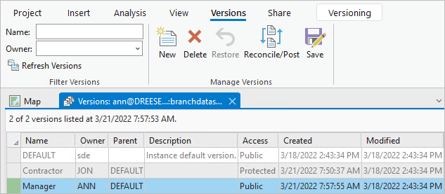

Im folgenden Beispiel der Ansicht "Versionen" hat der Benutzer ANN eine benannte Version mit dem Namen Manager erstellt und den Zugriff auf Public festgelegt.
Mit der Ansicht "Versionen" erstellte neue Version

Über die Registerkarte Versionierung können Sie die Ansicht Versionen aufrufen, um die Versionen der Daten in Ihrer aktiven Karte zu verwalten.
  1. Stellen Sie sicher, dass Ihre Karte Layer oder Tabellen enthält, die aus einer herkömmlichen, versionierten Datenbankverbindung stammen.
    Tauchen Sie ein:
    Die Registerkarte Versionierung ist auf dem Menüband verfügbar, wenn die aktive Kartenansicht einen Layer enthält, der auf eine versionierte Feature-Class oder Tabelle verweist.
  2. Wählen Sie auf der Registerkarte Versionierung über das Dropdown-Menü in der Gruppe Datenquelle die Datenquelle für die Enterprise-Geodatabase aus.
  3. Klicken Sie in der Gruppe Versionierung auf die Schaltfläche Versionen verwalten .
    Die Ansicht Versionen wird geöffnet.
