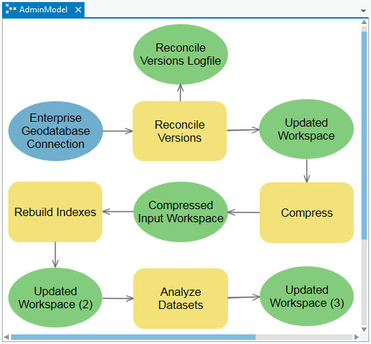

Model
Wenn Sie alle diese Geoverarbeitungswerkzeuge in ein Modell in ModelBuilder einfügen, sollte es etwa folgendermaßen aussehen:
Modell eines empfohlenen Workflows der Versionsverwaltung
Um diesen Workflow als nächtlichen Task auszuführen, können Sie diese Werkzeuge in einem Python-Skript ausführen und in Windows einen geplanten Task erstellen.
