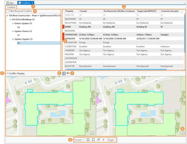

Die Ansicht "Konflikte" besteht aus drei Hauptabschnitten für das Arbeiten mit Konflikten. Die Liste "Konflikte" enthält alle Klassen und Features, die in Konflikt stehen. Die Informationstabelle zeigt die Attribute und Werte für alle Repräsentationen des in Konflikt stehenden Features, das aus der Liste "Konflikte" ausgewählt wurde. Der Viewer für die Konfliktanzeige wird verwendet, um die verschiedenen Repräsentationen für Geometrieänderungen in einer Karte anzuzeigen und zu vergleichen.
Ziehen Sie die Abbildung und die Tabelle unten zurate, um die Elemente der Ansicht Konflikte zu überprüfen:
Nummerierte Abschnitte und Elemente der Ansicht "Konflikte" für die traditionelle Versionierung
Element
Beschreibung
Liste "Konflikte": Der Abschnitt mit der Konfliktliste enthält alle in Konflikt stehenden Klassen und Features.
Informationstabelle: Der Abschnitt mit der Informationstabelle zeigt die Attribute und Werte für alle Repräsentationen des in Konflikt stehenden Features.
Viewer für Konfliktanzeige: Die Schaltfläche Konfliktanzeige öffnet den Abschnitt mit dem Viewer für die Konfliktanzeige unten in der Ansicht "Konflikte". Auf diese Weise können Sie die Konflikte so anzeigen, wie sie auf der Karte dargestellt werden, in Features navigieren und sie in der Anzeige identifizieren.
Überprüfte Konflikte filtern: Wenn dieses Kontrollkästchen oben in der Konfliktliste aktiviert ist, wird die Liste so gefiltert, dass nur die Konflikte angezeigt werden, die noch nicht überprüft wurden.
5
Roter Indikator: Ein roter Indikator links neben der Zeile gibt einen Konflikt an. Wenn beispielsweise die Geometrie des Features in verschiedenen Versionen bearbeitet wurde, wird ein roter Indikator neben dem Feld "Shape" angezeigt.
  • Wenn Konflikte durch ein Objekt definiert sind: Alle bearbeiteten Zeilen sind fett formatiert und haben einen roten Indikator.
  • Wenn Konflikte durch ein Attribut definiert sind: Alle bearbeiteten Zeilen sind fett formatiert, aber nur in Konflikt stehende Zeilen haben einen roten Indikator.
6
Alle zeigen Alle Felder anzeigen: Über diese Option können Sie alle Felder anzeigen.
7
Konflikte anzeigen Nur in Konflikt stehende Felder anzeigen: Zeigt nur die in Konflikt stehenden Felder an.
8
Nachweise für Service-Layer anzeigen: Durch Klicken auf dieses Symbol wird ein Dialogfeld geöffnet, in dem die Provider und Ersteller der Grundkarte aufgelistet sind.
9
Navigationswerkzeuge in der Konfliktanzeige: Mit den folgenden Werkzeugen können Sie die angezeigte Version steuern und innerhalb der Fenster der Konfliktanzeige navigieren:
  • Zwei Dropdown-Menüs – eines für jedes Anzeigefenster – ermöglichen Ihnen, die Anzeige zu ändern, um die aktuelle Version, die Version vor dem Abgleich, die Zielversion oder die gemeinsame Vorgängerversion anzuzeigen.
  • Vergrößern Voreingestellte Vergrößerung: Wendet eine voreingestellte Vergrößerung auf die Karte an.
  • Verkleinern Voreingestellte Vergrößerung: Wendet eine voreingestellte Verkleinerung auf die Karte an.
  • Auf Auswahl zoomen Auf Ergebnis zoomen: Die Karte wird gezoomt und auf das ausgewählte Objekt zentriert.
  • Auswahl aufblinken lassen Aufblinken lassen: Das ausgewählte Objekt blinkt im Viewer für die Konfliktanzeige kurz blau auf und wechselt dann zu rot.

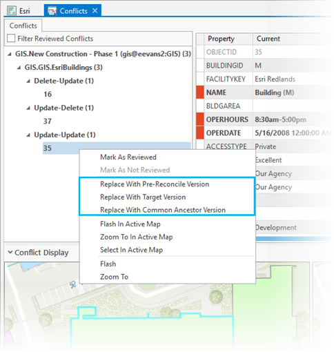

Klicken Sie in der Ansicht "Konflikte" mit der rechten Maustaste auf eine Version, ein Dataset, ein Feature oder ein Attribut, und wählen Sie eine der folgenden Ersetzungsoptionen aus:
  • Durch Version vor dem Abgleich ersetzen
  • Durch Zielversion ersetzen
  • Durch gemeinsame Vorgängerversion ersetzen
Konflikt-Kontextmenü für traditionelle Version
