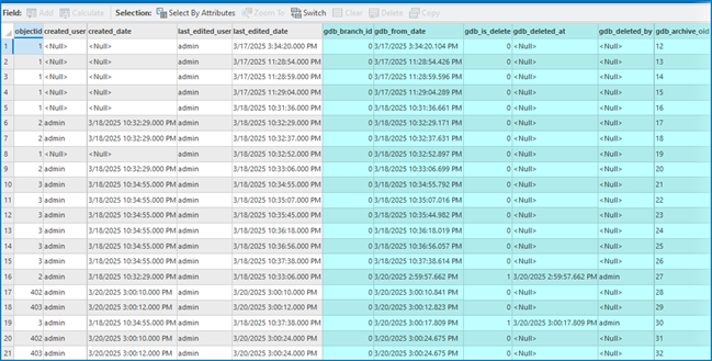

Zum Verwalten aller Bearbeitungen (Einfügungen, Aktualisierungen und Löschungen) werden der Business-Tabelle der nach Verzweigung versionierten Feature-Class oder Tabelle die folgenden sechs spezifischen Systemfelder hinzugefügt.
  • GDB_BRANCH_ID: Identifiziert die Version, in der die Bearbeitung vorgenommen wurde.
  • GDB_FROM_DATE: Zeichnet das genaue Datum und die genaue Uhrzeit der vorgenommenen Bearbeitung auf.
  • GDB_IS_DELETE: Gibt mit einem binären Wert an, ob ein Feature gelöscht wurde (0 für nicht gelöscht und 1 oder 2 für gelöscht).
  • GDB_DELETED_AT: Zeichnet das Datum und die Uhrzeit der Löschung eines Features auf.
  • GDB_DELETED_BY: Zeichnet auf, welcher Benutzer das Feature gelöscht hat.
  • GDB_ARCHIVE_OID: Identifiziert eindeutig jede Zeile in der Tabelle und verfolgt jede Bearbeitung mit einer eindeutigen ID.
Felder für den Archivierungsverlauf der Verzweigungsversionierung
