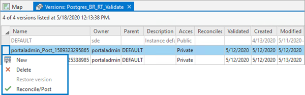

Replikatversionen in der Ansicht "Versionen"
Wie unten gezeigt, sind alle Replikatversionen in der Ansicht Versionen sichtbar und können dort verwaltet werden.

Abgleichen und Zurückschreiben
Um die Änderungen der Replikatversion in der Default-Version zu speichern (bzw. in einer anderen Parent-Version, wenn Sie die traditionelle Versionierung nutzen) und für andere verfügbar zu machen, klicken Sie in der Ansicht "Versionen" mit der rechten Maustaste auf die Replikatversion, um die Änderungen abzugleichen und zurückzuschreiben.
