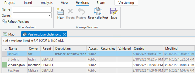

  3. Klicken Sie in der Gruppe Versionierung auf die Schaltfläche Versionen verwalten .
    Die Ansicht Versionen wird geöffnet.
Die folgenden Schaltflächen sind in der Gruppe Versionen verwalten verfügbar. Auf diese Befehle können Sie auch zugreifen, indem Sie mit der rechten Maustaste in die Tabellenansicht klicken.

Die Ansicht "Versionen" enthält die folgenden Eigenschaften für Verzweigungsversionen:
Versionseigenschaft
Beschreibung
Service
Der Name des Feature-Service für die Version.
Hinweis:
Diese Eigenschaft ist in der Ansicht "Versionen" für den Geodatabase-Administrator nur verfügbar, wenn über die Datenbankverbindung eine Datenquelle verwendet wird, die für die Verzweigungsversionierung konfiguriert ist.
Name
Der Name der Version.
Besitzer
Der Besitzer der Version.
Parent
Die Parent-Version der aktuellen Version.
Beschreibung
Eine Textbeschreibung der Version.
Zugriff
Die Berechtigungszugriffsebene für die Version (öffentlich, privat oder geschützt).
Erstellt
Datum und Uhrzeit der Erstellung der Version
Geändert
Datum und Uhrzeit der letzten Änderung der Version. Neu erstellte Versionen übernehmen die Zeit der letzten Änderung der Parent-Version.
Dazu zählen Vorgänge wie Bearbeiten, Abgleichen und Zurückschreiben.
Validiert
Datum und Uhrzeit der letzten Auswertung von Geodatabase-Regeln für die Version, wobei die Option In dieser Verzweigung geändert auf "true" festgelegt ist. Diese Eigenschaft ist leer, wenn das Werkzeug Regeln auswerten für die Version noch nicht aufgerufen wurde.
Abgeglichen
Datum und Uhrzeit des letzten Abgleichvorgangs. Wenn die Version noch nicht abgeglichen wurde oder nach dem letzten Zurückschreibevorgang noch keinen Abgleich aufgerufen wurde, ist die Spalte leer.
Diese Eigenschaft ist nur für benannte Versionen verfügbar.
Gemeinsamer Vorgänger
Das Datum und die Uhrzeit, zu der die Version denselben Zeitpunkt als Standard aufweist.
Vorheriger Vorgänger
Das vorherige Datum und die vorherige Uhrzeit, zu der die Version denselben Zeitpunkt als Standard aufweist.
Eigenschaften von Verzweigungsversionen in der Ansicht "Versionen"

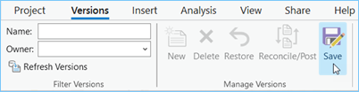

  4. Klicken Sie auf der Registerkarte Versionen im Abschnitt Versionen verwalten auf Speichern.
    Klicken Sie auf der Registerkarte "Versionen" auf "Speichern".
