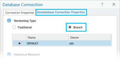

  • Vor Eingabe des Wertes für Eingabe-Dataset müssen Besitzer sicherstellen, dass für Versionierungstyp die Einstellung Verzweigung im Dialogfeld Eigenschaften der Geodatabase-Verbindung festgelegt wurde.
    Dialogfeld "Geodatabase-Verbindungseigenschaften"

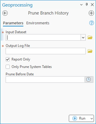

  1. Um das Geoverarbeitungswerkzeug Verzweigungsverlauf reduzieren zu öffnen, navigieren Sie zur Registerkarte Analyse und klicken in der Gruppe Geoverarbeitung auf Werkzeuge. Alternativ können Sie in der Toolbox Versions im Toolset Data Management Tools nach dem Werkzeug suchen.
    Werkzeug "Verzweigungsverlauf reduzieren" auf der Registerkarte "Analyse" in der Gruppe "Geoverarbeitung" im Bereich "Werkzeuge"
    Das Dialogfeld des Geoverarbeitungswerkzeugs Replikat erstellen wird mit Standardeinstellungen angezeigt.
    Dialogfeld des Geoverarbeitungswerkzeugs "Verzweigungsverlauf reduzieren"
  2. Wählen Sie für Eingabe-Dataset ein einzelnes Dataset aus dem Dropdown-Menü aus, oder wählen Sie über die Schaltfläche zum Durchsuchen ein Feature-Dataset, eine Feature-Class oder eine Tabelle mit nach Verzweigung versionierten Daten, die entfernt werden sollen, aus.
  3. Verwenden Sie für die Ausgabe-Protokolldatei die Schaltfläche zum Durchsuchen , um anzugeben, wo die Ausgabe-Protokolldatei gespeichert werden soll.
  4. Optional können Sie den Parameter Nur berichten aktivieren, wenn Sie lediglich einen Bericht mit der Anzahl der infrage kommenden Archivdatensätze generieren lassen möchten, oder ihn deaktiviert lassen, wenn Sie mit der Reduzierung fortfahren möchten.
    • Wenn der Parameter Nur berichten aktiviert ist, wird nur die Anzahl der infrage kommenden Datensätze in der Ausgabe-Protokolldatei aufgeführt. Die Datensätze selbst werden nicht entfernt. Die Option Nur berichten ist standardmäßig aktiviert.
      Generierte Ausgabe-Protokolldatei bei aktiviertem Parameter "Nur berichten"
    • Die zutreffenden Archivdatensätze werden entfernt, wenn der Parameter Nur berichten deaktiviert ist.
      Generierte Ausgabe-Protokolldatei der Datensätze, die aus dem Verzweigungsverlauf entfernt wurden.
  5. Wenn es nur um interne Tabellen gehen soll, aktivieren Sie zusätzlich den Parameter Nur Systemtabellen reduzieren.
    Falls diese Option aktiviert ist, werden nur zutreffende interne Systemtabellen der Controller-Datasets aufgeführt oder reduziert.
    • Wenn der Parameter Nur Systemtabellen reduzieren aktiviert ist, werden nur zutreffende interne Systemtabellen der Controller-Datasets reduziert oder in der Protokolldatei gemeldet.
    • Standardmäßig ist der Parameter Nur Systemtabellen reduzieren deaktiviert, sodass alle zutreffenden Tabellen enthalten sind.

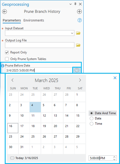

  6. Optional können Sie für den Parameter Vor Datum reduzieren einen Wert festlegen, damit nur die archivierten Datensätze, deren Datum vor einer festgelegten Datums- und Uhrzeitangabe liegt, entfernt werden.
    Tipp:
    Stellen Sie sicher, dass das Datum in UTC (Koordinierte Weltzeit) vorliegt, um einen konsistenten Bezug zu erhalten.
    • Wenn das Feld Vor Datum reduzieren leer ist, reduziert das Werkzeug basierend auf den referenzierten Zeitpunkten so viel wie möglich aus dem Archivverlauf.
      Werkzeug "Verzweigungsverlauf löschen" mit Angabe für den Parameter "Vor Datum löschen"
    • Wenn das Feld Vor Datum reduzieren ein bestimmtes Datum enthält, werden nur archivierte Daten bis zu diesem Zeitpunkt entfernt.
      Verfügbare Optionen für das Festlegen des Parameters "Vor Datum reduzieren" mit dem Werkzeug "Verzweigungsverlauf reduzieren"

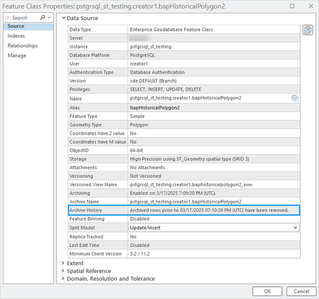

Nachdem das Werkzeug Verzweigungsverlauf reduzieren ausgeführt wurde, öffnen Sie das Dialogfeld "Eigenschaften" Ihrer Tabelle oder Feature-Class. Der Parameter Archivverlauf auf der Registerkarte Quelle zeigt das letzte Datum, an dem das Werkzeug verwendet wurde, um veraltete Zeilen aus diesem Dataset zu entfernen.
Parameter "Archivverlauf" im Dialogfeld "Feature-Class-Eigenschaften"
