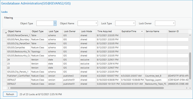

In der Ansicht Sperren können Sie die Sperren anzeigen, die auf Enterprise-Geodatabase-Objekte angewendet wurden, deren Dataset-Besitzer, Besitzer einer traditionellen Version oder Geodatabase-Administrator Sie sind. In den Spalten für diese Geodatabase-Objekte sind die Eigenschaften jeder angeforderten Sperre angegeben.
Die Ansicht "Sperren" im Dialogfeld "Geodatabase-Verwaltung"
Diese Sperreigenschaften umfassen:
  • Object Name – Der Name des gesperrten Objekts.
  • Object Type – Der Typ des gesperrten Objekts, z. B. Tabelle, Feature-Class oder Version.
  • Lock Type – Sperrtypen werden verwendet, um gleichzeitigen Datenzugriff bereitzustellen und dabei die Daten zu schützen. Je nach Registrierungstyp des Datasets und des Vorgangs können die folgenden Sperrtypen angewendet werden:
    • Schema -Sperren: Wird verwendet, wenn ein vom Schema eines Objekts abhängiger Vorgang ausgeführt wird. Beispiel: Eine freigegebene Schemasperre wird immer dann abgerufen, wenn ein Dataset in ArcGIS Pro geöffnet wird. Standardmäßig werden Schemasperren bei Objekten verwendet, die durch Services gesperrt wurden, um zu verhindern, dass die Schemas des Quellen-Datasets beim Ausführen des Service geändert werden.
    • State -Sperren: Statussperren werden von der Enterprise-Geodatabase beim Zugriff auf ein traditionell versioniertes Dataset verwendet, um zu verhindern, dass ein Status gelöscht oder geändert wird, während eine Client-Anwendung auf den Status zugreift oder ihn verwendet.
    • Version -Sperren: Der Sperrtyp version wird entweder beim Bearbeiten eines traditionell versionierten Datasets über eine Datenbankverbindung oder beim Anzeigen oder Bearbeiten eines nach Verzweigung versionierten Datasets über einen Service angefordert.
      Hinweis:
      Nur Version -Sperren, die beim Anzeigen oder Bearbeiten eines nach Verzweigung versionierten Service angefordert wurden, werden in die Spalten ExpirationTime, Service Name und Session ID eingetragen.
    • OID Reservation -Sperren: Eine OID Reservation -Sperre wird beim Bearbeiten eines nach Verzweigung versionierten Datasets angefordert.
      Hinweis:
      OID Reservation Sperrtypen enthalten keine Werte für die Spalten Lock Mode, Time Acquired oder ExpirationTime.
  • Lock Owner: Der Benutzer, der auf das Objekt, das die Sperre generiert, zugreift oder es ändert.
  • Lock Mode: Der Sperrmodus bestimmt den für den Besitzer der Sperre und für gleichzeitige Benutzer des gesperrten Objekts zulässigen Zugriffstyp. Der Sperrmodus basiert auf dem durchgeführten Vorgang und dem Versionierungstyp für das Dataset. In einer Geodatabase sind die folgenden Sperrmodi verfügbar:
    • Shared -Sperre: Vorgänge, bei denen mehrere Benutzer auf ein Objekt zugreifen oder ein Objekt lesen können, erfordern eine freigegebene Sperre. Eine freigegebene Sperre verhindert, dass andere Vorgänge eine exklusive Sperre anfordern können.
    • Exclusive -Sperre: Vorgänge, durch die ein Objekt geändert wird (z. B. Einfügen, Aktualisieren oder Löschen) und bei denen verhindert werden muss, dass gleichzeitige Benutzer auf das Objekt zugreifen oder es aktualisieren, erfordern eine exklusive Sperre. Durch eine exklusive Sperre wird sichergestellt, dass kein anderer Vorgang eine Sperre für das Objekt anfordern kann, solange die exklusive Sperre nicht aufgehoben wurde.
  • Time Acquired: Datum und Uhrzeit der Anforderung der Sperre für ein Objekt.
  • Service Name: Name des Service, der die Anforderung der Sperre verursacht hat. Wie bereits oben erwähnt, wird dieses Feld nur für nach Verzweigung versionierte Services ausgefüllt. Andere Web-Services fordern zwar Sperren für Geodatabase-Objekte an, aber die Namen der Services werden auf dieser Oberfläche nicht angezeigt.
  • ExpirationTime: Datum und Uhrzeit des Ablaufs der Sperre. Wenn die Sperre abläuft, kann der Sperreintrag noch in der Datenbank vorhanden sein. Dies bedeutet jedoch nicht, dass keine andere Sperre angefordert werden kann. Die Sperre wird aus der Datenbank entfernt, sobald eine andere gültige Sperre für die Version abgerufen wird. Solange die Sitzung aktiv ist, verlängert sich die Ablaufzeit der Sperre.
  • Session ID: Das vom Client generierte sessionID ist ein GUID-Wert, der für die Dauer der Sitzung bei der Version festgelegt wurde und das zum Sperren der Version verwendete Token repräsentiert.
