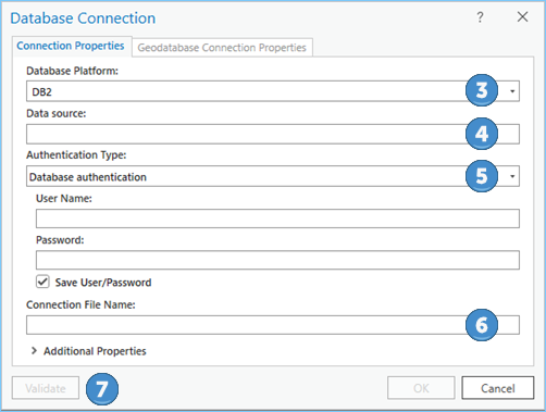

Führen Sie die folgenden Schritte aus, um im Dialogfeld Datenbankverbindung in ArcGIS Pro eine Verbindung zu einer Db2-Datenbank herzustellen:
Das Dialogfeld "Datenbankverbindung"
  1. Öffnen Sie den Bereich Katalog in ArcGIS Pro.
  2. Klicken Sie mit der rechten Maustaste auf Datenbanken oder einen Ordner unter Ordner, und klicken Sie dann auf Neue Datenbankverbindung.
  3. Wählen Sie aus der Dropdown-Liste Datenbankplattform den Eintrag DB2 aus.
  4. Geben Sie im Textfeld Datenquelle den Datenquellennamen ein. Wenn die Datenbank nicht katalogisiert ist, verwenden Sie stattdessen die folgende Syntax für die Verbindung:
HostName=;Port=;Database=;
Geben Sie den Host, den Port und den Datenbanknamen für Ihre Verbindung an.
Wenn sich Ihre Db2-Datenbank z. B. auf dem Server "cube" befindet und über DBMS-Port 50000 kommuniziert, und wenn der Datenbankname "spatialdata" ist, lautet die Verbindungszeichenfolge wie folgt:
HostName=cube;Port=50000;Database=spatialdata;
Nachdem Sie die Verbindung überprüft oder die Datenbankverbindungsdatei erstellt haben, werden die Portnummer und der Datenbankname unter Zusätzliche Eigenschaften angezeigt.
  1. Wählen Sie den Authentifizierungstyp, der für die Herstellung einer Verbindung mit der Datenbank verwendet werden soll: Datenbankauthentifizierung oder Betriebssystemauthentifizierung.
    • Wenn Sie Betriebssystemauthentifizierung wählen, müssen Sie keinen Benutzernamen und kein Kennwort eingeben. Die Verbindung wird anhand des Anmeldenamens und des Kennwortes hergestellt, die zur Anmeldung beim Betriebssystem verwendet wurden. Falls es sich bei den Anmeldedaten für das Betriebssystem nicht um eine gültige Datenbankanmeldung handelt, kann keine Verbindung hergestellt werden.
    • Wenn Sie Datenbankauthentifizierung auswählen, müssen Sie in den Textfeldern Benutzername und Kennwort einen gültigen Benutzernamen und ein Kennwort angeben. Benutzernamen dürfen maximal 30 Zeichen lang sein.
      Deaktivieren Sie die Option Benutzername und Kennwort speichern, wenn Sie die Anmeldeinformationen nicht als Teil der Verbindung speichern möchten. Dies erhöht die Sicherheit der Datenbank. Allerdings werden Sie in diesem Fall bei jedem Verbindungsaufbau zur Eingabe eines Benutzernamens und eines Kennwortes aufgefordert.
    Hinweis:
    Die Option Benutzername und Kennwort speichern muss für Verbindungsdateien aktiviert sein, die die Datenbankauthentifizierung verwenden, um ArcGIS-Web-Services den Zugriff auf die Datenbank zu gewähren. Dies gilt auch, wenn Sie in ArcGIS Pro nach Daten suchen möchten, auf die über diese Verbindungsdatei zugegriffen wird.
  2. Geben Sie einen Namen für die Verbindungsdatei in das Feld Name der Verbindungsdatei ein.
    Basierend auf den Werten der Verbindungseigenschaft wird ein Standardname erstellt. Sie können den Standardnamen verwenden oder einen aussagekräftigeren Dateinamen eingeben.
    Dies ist der Name, der im Bereich Katalog und in der Katalogansicht angezeigt wird, sowie der Name der auf der Festplatte gespeicherten .sde-Datei.
  3. Klicken Sie auf Überprüfen, um zu bestätigen, dass die Verbindungsinformationen gültig sind und auf die Datenbank zugegriffen werden kann.
    Wenn die Datenbank eine Geodatabase enthält und die Verbindung gültig ist, ist die Registerkarte Geodatabase-Eigenschaften nun aktiv. Bei Bedarf können Sie die Eigenschaften der Geodatabase-Verbindung ändern, um eine Verbindung zu einer traditionellen Version und nicht zur Default-Version herzustellen, die Verbindung als Verbindung zu einer Verzweigungsversion zu konfigurieren oder eine Verbindung zu einem historischen Zeitpunkt herzustellen.
  4. Klicken Sie auf OK, um die Verbindungsdatei zu erstellen.
Unter Datenbanken im Bereich Katalog wird eine Datenbankverbindung angezeigt, und im Verzeichnis des ArcGIS Pro-Projekts wird eine Verbindungsdatei (.sde) erstellt.
