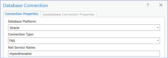

    • TNS: Wählen Sie diese Option, wenn Sie den Oracle-Client zum Verwenden von TNS-Verbindungen auf jedem ArcGIS-Client-Computer konfiguriert haben.
      Geben Sie im Feld Net Service Name den Namen des Net Service an, den Sie in der Datei tnsnames.ora definiert haben.
      Im folgenden Beispiel ist der Name des Net Service in der Datei tnsnames.ora als "myoratnsname" definiert.
      Verbindung mit Oracle unter Verwendung des Net Service Name "myoratnsname" herstellen

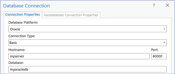

  5. Wenn Sie den Standard-Verbindungstyp verwenden, geben Sie die folgenden Informationen an:
    1. Wenn die Oracle-Instanz nicht die Standard--Portnummer überwacht, geben Sie die Nicht-Standard-Portnummer in das Feld Port ein.
    2. Geben Sie eine der folgenden Optionen im Textfeld Hostname ein:
      • den Namen des Oracle-Servers, zum Beispiel myserver
      • die IP-Adresse des Oracle-Servers, zum Beispiel 10:10:10:10 Setzen Sie IPv6-Adressen in Klammern, z. B. [4000:ab5:0:0:f666:d191:77f5:e2bd].
      • eine URL, die den Oracle-Servernamen enthält, z. B. //myserver
    3. Geben Sie den Oracle-Servicenamen oder die ID in das Feld Datenbank ein.
    Im folgenden Beispiel ist der Oracle-Servername "myserver". Der Oracle-Servicename ist "myoracledb", und die Kommunikation findet über den Port 60000 statt.
    Verbindung zu einer Oracle-Datenbank unter Verwendung von Easy Connect-Informationen für einen Server mit dem Namen "myserver" und dem Servicenamen "myoracledb" über einen Nicht-Standard-Port 60000
