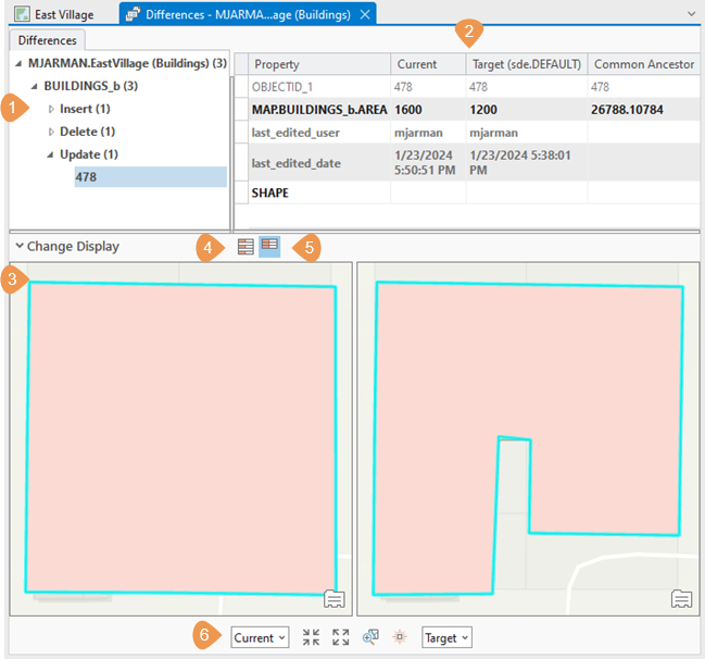

Wenn die Ansicht "Unterschiede" für einen Web-Feature-Layer geöffnet wird, der auf eine benannte Version zugreift, werden auf der Registerkarte Unterschiede die Unterschiede zwischen der aktuellen benannten Version und der Default-Version angezeigt. Unterschiede zwischen Versionen werden mit fett formatiertem Text symbolisiert.
Element
Beschreibung
Liste "Unterschiede": Der Abschnitt mit der Liste "Unterschiede" enthält alle Layer und Features, die Unterschiede aufweisen.
Informationstabelle: Der Abschnitt mit der Informationstabelle zeigt die Attribute und Werte für alle Repräsentationen des Features an, das Sie aus der Liste "Unterschiede" auswählen. In Fettdruck angezeigte Attributwerte geben an, dass in der aktuellen Version vorgenommene Änderungen Unterschiede enthalten. In Fettdruck und als nicht verfügbar angezeigte Attributwerte verweisen auf vom System verwaltete Felder, die Unterschiede enthalten.
Viewer "Änderungen anzeigen": Der Viewer für Unterschiede ist ein erweiterbarer Abschnitt, der sich unten in der Ansicht "Unterschiede" befindet. Durch das Anzeigen des ausgewählten Features auf Karten in dem Viewer können Sie die an der Geometrie des Features vorgenommenen Änderungen vergleichen und die Konflikte zwischen den beiden Versionen visualisieren. Außerdem können Sie auf den Karten im Viewer unabhängig navigieren und Features in der Anzeige identifizieren.
Alle anzeigen Alle Felder anzeigen: Zeigt alle Felder für das Feature an.
5
Unterschiede anzeigen Nur in Konflikt stehende Felder anzeigen: Zeigt nur Felder an, die Unterschieden aufweisen.
6
Navigationswerkzeuge in der Änderungsanzeige: Mit den folgenden Werkzeugen können Sie die angezeigte Version steuern und in den Fenstern der Änderungsanzeige navigieren:
  • Zwei Dropdown-Menüs – eines für jedes Anzeigefenster – ermöglichen Ihnen, die Anzeige zu ändern, um die aktuelle Repräsentation (Aktuell) (benannte Version), die Zielrepräsentation (Ziel) (Default-Version) oder die gemeinsame Vorgängerrepräsentation (Gemeinsamer Vorgänger) für das ausgewählte Feature anzuzeigen.
  • Vergrößern Voreingestellte Vergrößerung: Die Karte wird so gezoomt, dass sie in einem größeren Maßstab angezeigt wird, wodurch die Größe der Features zunimmt, aber weniger Fläche angezeigt wird.
  • Verkleinern Voreingestellte Verkleinerung: Verkleinert die Ansicht, sodass die Karte in einem kleineren Maßstab angezeigt wird, wodurch die Größe der Features abnimmt, aber mehr Fläche angezeigt wird.
  • Auf Auswahl zoomen Auf Ergebnis zoomen: Die Karte wird gezoomt und auf das ausgewählte Feature zentriert.
  • Auswahl aufblinken lassen :Aufblinken lassen: Das ausgewählte Feature blinkt im Viewer "Änderungen anzeigen" kurz blau auf und wechselt dann zu rot.
